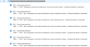

    Сейчас опять моргает чек, ошибки "пропуски зажигания" - вся правая сторона двигателя.

    Добрый день. Стер ошибки все, хотел убедится что именно эти цилиндры. Вчера загорелся чек, я посмотрел уже сегодня - пропуски на всех 6 теперь цилиндрах.
    Какие мысли есть?
