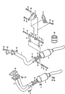

    Для чего тогда болт номер 29:confused:

    Чтобы закрыть отверстие =)))))))))) (не удержался чтоб это не сказать)

    Насколько я знаю это заглушка для подсоединения диагностического оборудования.

    Еще раз спрашиваю! - 29 болт для ЛЯМДЫ?

    а у тебя, получается, вообще не предусмотрен Л-З?

    Q5 3.0D и Q7 ( 7 мест ) 3.0D
    Тогда получается , что в КАТАЛИЗАТОРЕ должно быть 2-а отверстия ! Кто может дать правильную картинку ?
