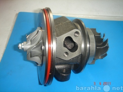

    Коллеги,
    кто нибудь озадачивался такой темой или уже менял собственно лично картридж на турбине?
    Интересует дальнейший ход поведения турбины.
    Потребовалось ли еще что то сделать, кроме простого замена картриджа типа замена маслоподающей трубки и прочего...
    Я полагаю, что картридж уже поставляется сбалансированным или все же лучше его сдать на балансировку?
    И в конце концов имеет ли смысл заморачиваться с этим?

    В моем понятии отложилось, что это собранная часть из двух турбоколес в корпусе, с подшипниками и прочей системой смазки. Или я ошибаюсь?
    Вопрос в том, возможно ли просто его купить и собрать турбину в работу без доп работ, при условии, конечно же, что с корпусом турбы все хорошо? Ибо стоимость этой детали около $280. А стоимость турбины от $600.

    а в моем понятии , это всего лишь вкладыш. и чтоб его поставить нужно колёса турбины снимать с оси , ну и при сборке естественно нарушается балансировка :)

    читал описание продавцов за картриджи, пишут что всё уже отбалансировано в две стадии: вал и колёса по отдельности, протом всё в сборе. Я так понял просто меняешь и усё. Улитки- неподвижные части, на балансировку влиять не должны ИМХО.

    Если под картриджем подразумевается вся средняя часть в сборе:
    То она ж должна уже быть отбалансирована на заводе.

    вот ведь вопрос в чем... производитель не совсем понятен и как он отнесся к качеству балансировки тоже. Ибо 150 000 оборотов это большая скорость. Разлетится все за полминуты .
    Вопрос - ставил ли кто нибудь новый картридж в старую турбину?
    Потому как известно, что на форуме делают гибриды и ставят картриджы 04 вместо 03, где крыльчатка больше.
