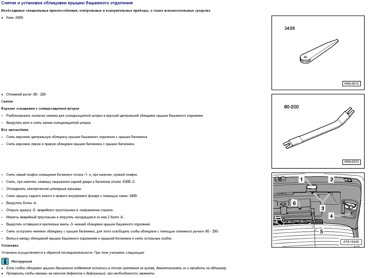

    Камера заднего вида -R189- установлена рядом с системой
    открывания крышки багажного отсека.
    – Выключить все электрические потребители.
    – Вынуть ключ из замка зажигания.
    Снятие
    – Снять нижнюю обшивку крышки багажного отсека
    → Внутренние арматурные работы; Группа ремонта70.
    Камера заднего вида -R189- оснащена
    кабелем -2-, который доходит до
    штекерного разъема крышки багажного
    отсека.
    – Открутить винт -1- (4 Нм).
    – Снять крепежную пластину -3-.
    Камера заднего вида -R189- закреплена в
    планке ручки.
    – Снять камеру заднего вида -R189- при
    помощи подходящего инструмента.
    – Отсоединить штекерные разъемы -1- и -
    2- и вынуть камеру заднего вида -R189-
    из крышки багажного отсека.
    Установка
    – Установка производится в обратной
    последовательности.
    – Закрыть крышку багажного отсека.

    достаточно просто снять обшивку.

    Кнопка багажника всборое с камерой крепится болтами изнутри
