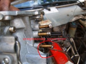

    Народ Help!!! У меня Ауди 100 (44) NF 5 горшков, как подсоединить карб.Солекс 21073 под Аудюху? Если можно фотки? Какие трубки и куда подсоединять, опережение зажигания и.т.д.???

    Коллектор и текстолитовая прокладка уже стоят , топливо и обратка в норме. Что делать дальше???

    Ваккум опережения сюда.
