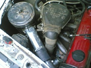

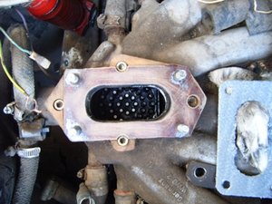

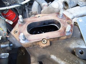

    уважаемые аудиразводчики и аудизаводчики, кинти пожалуйсто фоты каллектора карбового! как он выгледит???? очень нужно! у меня пара идей появилось на счёт того чтоб 2 карба поставить! помогите пожулуйстаааааааааааа
    :shock: :nod:

    Ответ: Замена инжектора на А100 44 на карбюратор.
    Примерно так.
    огромное спасибо

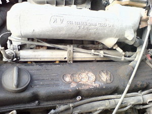

    Про вазовский инжектор на пятицилиндровый двигун: выкладываю фотку рампы. Рампа от 10ки. Спаял УМЕЛЕЦ наш схемку, какую-то, прицепил её к вазовскому б/у, поставили датчик температуры от 10ки и датчик коленвала. Работает всё исключительно. Одна проблемма, занят ОН всегда сильно и ПОКА не хочет делиться опытом. Может уговорю попозже на нормальную фото-сессию, а пока, только это.
    Всем удачи!

    Вот это да! Хорошо бы отчет об этом! как он умудрился четырех цилл впрыск на пяти переделать. Тут как раз идея возникла шестициллиндровый какой нить инжектор переделать под пяти. Хотя они же все V образные...
