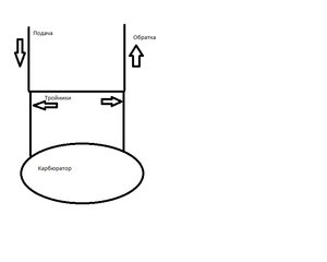

    Если я правильно понял, это двойная закольцовка типа?
  4. Nesurpriz
    Nesurpriz Новичок
    2 июн 2016
    24
    Ауди 100 44 KU 1985г.в.
    Ну образно)))
    Если да, то так я делал. Было чувство, что в обратку все уходило, ибо проще туда, чем в карб.

    Меня обидеть сложно :) Вариант с жиклером имеет право на существование. Но с лампочкой мне нравится больше.
    Про мощность в 21Вт тоже ничего не скажу. Чисто интуитивно. могу предположить, что давление будет чуть меньше 1.
    Но ведь попробовать можно! Это ведь не сложно.
    Для полного изучения работы и настройки карба - это мало :) Серьезно. Я разбирался со своим карбом гораздо дольше. Зато на тот момент полностью понимал чего и как происходит.

    Карбовый сливной штуцер заглушить. Совсем. Не использовать. Совсем.
    Бензонасос для КЕ будет создавать на карбовом отводе-тройнике усилие/напор тот, который равен противодействию на сливной магистрали. По опыту - бензина солексу 2108 достаточно для движения авто "педаль в пол" на высшей передаче при оборотах до 5000, больше не пробовал, неинтересно мне это. Лампа последовательно с БН - опытный ограничитель, эмпирический, при заглушении подающей магистрали насос останавливается, лампочка горит в полный накал, сразу предохранитель и ограничитель в одном флаконе. Моновпрысковые насосы лампочки не требуют, объем подачи меньше, потому тройника достаточно. ОДНОГО. Более подробно и с выкладками лениво, я и так дофига чего рассказываю такого, что больше никто не расскажет.
