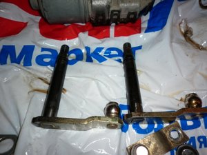

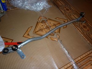

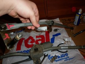

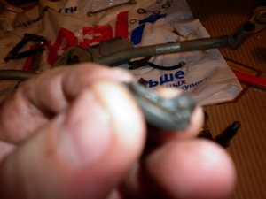

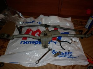

    фото 1 - это новая трапеция которую купил и она ниразу не понадобилась.
    Задача состояла в том чтобы сделать правый поводок дворника. ибо рычаг отвечающий за него сломался.
    в итоге купил трапецию, думал в ней дело =)
    потом купил тяги отдельно с разборки - 1400р.(видно на фото 2,4)
    фото 3 и 5 это поломанная тяга. в ней сломалось пластиковое крепление.

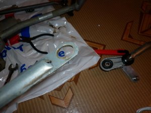

    В итоге привезенные тяги оказались от праворукой машины и мне пришлось выгибать их под нормальную сторону. извините нет фото, делал один, процесс запечатлить не смог. Вкратце, делалось плоскогубцами и гаячным ключем.
    так же на фото 6 видно шкивы к которым крепятся поводки. На купленной трапеции был плохой, пришлось поменять на родной,
    фото7-8 это процедура забивания старого шкива вместо нового.
    фото 9 как всё получилось =)
