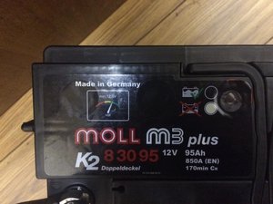

    Выбрал Молл, как и стоял, но не оригинал.
    Хотя сначала думал про Варту, отговорили.
    Взял с той же емкостью и с теми же размерами корпуса, чтобы все крышечки подходили.

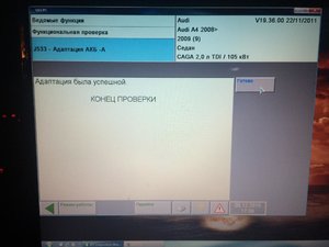

    Старый вытащил, новый поставил. Установил сброшенное время и открыл-закрыл окна в дверях для их адаптации.

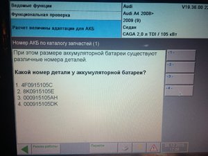

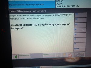

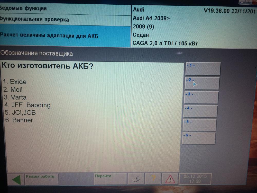

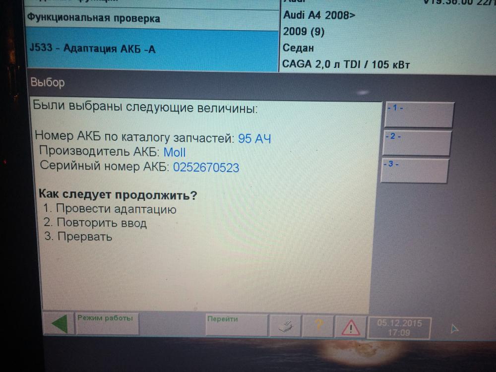

    Дальше прописал
    Вроде все. Ничего не забыл?
    Очень удивился, что не надо вписывать пусковой ток.
    Окошек было больше, но сфоткал основное.
    Надеюсь, что все сделано правильно.
