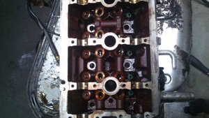

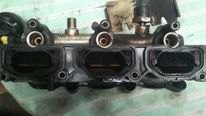

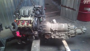

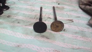

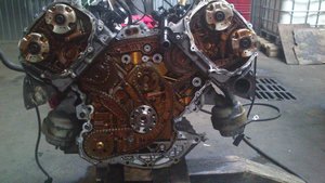

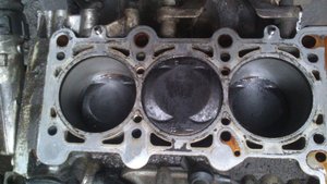

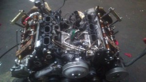

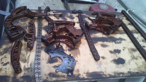

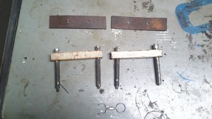

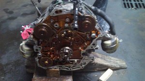

    Доброго времени всем.Тема конечно перетертая уже сто раз,но все равно решил выложить фото после замены цепей ГРМ на 3.2 кватро 2006г,и замена саленойдов в акпп,но про это в другой теме! Может, кому будет полезно!История и предпосылки к ремонту: при заводке начался треск,с каждой заводкой авто - сильней! Но долго слушать его не пришлось! Через 3 дня,после первого треска,на ходу почувствовал резкую потерю мощности авто,жму газ, а реакции ноль! Понял, что приехал! До дома оставалось 60 км. Ехал на одной голове 40-50 км/ч. Повозив машину по сервисам, все ставили вердикт - загиб клапанов,головку под замену, ну и блок, ну в крайнем случае гильзовка,если найду такого мастера, который возьмется,но после гильзовки никаких гарантий не дадут! Взвесив стоимость запчастей и ремонта,решил разбирать и смотреть сам (раньше имел дело с движками и v-образными) но, "Авдотью" не щупал ни разу,в сервисах говорили бесполезно спец-ключи нужны. Раскидал все,проблема была в заклиневшем натяжителе,обошёлся заменой натяжителей,цепей,успокоителей+маслосъемные колпачки,герметик,прокладки,2 водяных патрубка, итог-50т.р. Спец-ключи сделал за пятнадцать минут! Собрал,снял ошибки,завел-20тыс.км.после ремонта полет нормальный. Одна проблема - после заводки неделю подкручивал,подмазывал все,то масло,то антифриз потекут,а так ничего сложного нет,как нас пугают сервисмены и такие деньги, лично я, не готов отдавать!

    Глаза боятся - руки делают.:)
    Проще когда хоть какой то опыт есть.

    Это да, согласен! Есть еще фото. Если кому-то понадобится, выложу, нет проблем!

    Да.я не противник сервисов и камни ни в чьи огороды не кидаю!не "ЖИГУЛЬ"который всю жизнь и все поломки можно решать самому с помощью болгарки и сварки!с многими проблемами приходится обращаться к специалистам.Лично я разобрав свой AUX заменил масло съемные колпачки,почистил нагар везде где он был,а он был везде и в достаточно большом количестве(машина каталась на КАСТРОЛЕ)заменил,промыл,поглядел,там где это надо было!делал для себя!в сервисе это сделали бы без проблем при договоренности,но цена уже была бы совсем другой!!!!!

    Мне замена в сервисе обошлась в 90 тыс., из них половина запчасти, половина - работы. Не менялись только звездочки, так как на них износа не было. Симптомы такие же были, заклинило правый натяжитель (палец вообще не двигался) и сорвало фрикционные накладки на нем.
    А почему у тебя по запчастям 50тр получилось? Я свои в сервисе брал, хотя можно было и дешевле найти, 45тр примерно обошлось.

    В теме про замену соленоидов АКПП отписался,что родственник с Германии привез запчасти и на АКПП и на движок.Там что то дороже,ну,а в большинстве дешевле,но не намного,где то 7-15% разница в цене,привез много мелочовки которой и не требовалось,но машина прошла 189 тыс.так что коль залез,решил менять все что было в активе!а на счет ценника по грубым подсчетам экономия на запчасти (АКПП и двигатель) в соотношении со средними ценами Москвы (оригинала)составила порядка 20-27тыс.руб.Так что экономия и ушла на обмывку ремонта в бане со всеми вытекающими!Но еще что меня поразила,так это,на все запчасти есть гарантия выписанная продавцом при покупки на товарнике!например на натяжной механизм,стоит самым нижнем,кстати(с 2008г,если не ошибаюсь был модернизирован,вместо масленного натяжителя стоит пластина.)Ресурс по гарантии 300тыс.или 5лет.так что вот такие дела!
