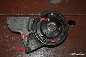

    Подскажите как снимается этот ролик. Два нижних болта под ним я уже открутил, но он всё равно не снимается.
    И если кто может, объясните хотя бы в двух словах как правильно снять ГРМ, чтобы ничего не запороть и не сломать, в какой последовательности, как и что нужно откручивать.

    На шкиве есть дырочки ,там есть ещё болтик род шестигранник

    К шкиву крепится ещё вот эта штукенция
    Как её снять?

    Нужен спец ключ, я использовал ключ от большой болгарки чтоб держать шкив. Ключом откручиваешь гайку. Внимание!! Там ЛЕВАЯ резьба.если шестигранником нащщупаешь больтк то её снимать не надо

    а какой там шестигранник не помните?

    На 5 что ли. Помню что на размер меньше тех двух что ты уже снял

    Лови!!!

    Хоть убей но не помню у себя нижнего болта за шкивом. Вехнмй точно был. Помню что 3 было. Чето заочковал. Подарок от старого хозяина???

    На картинке всё верно: 3 болта под шестигранник 6 и один под шестигранник 5.

    Я открутил верхний болт, а он не выкручивается до конца и не вынимается. Так и должно быть?

    Да, так и должно быть.
