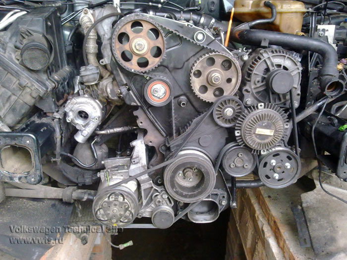

    ну у меня направляющий ролик сидит на шпильке,что в головку ввернута,а паразитный на гидронатяжителе,направляющий ролик большой,паразитный маленький,вот шпилька направляющего ролика не перпендикулярна плоскости головки(как мне кажется)

    Вот твой?
    Вот мой:
    Я про ролик между РВ и ТНВД, на него грешу.

    Да..сверху мой...но у нас изрядно разные движки...
    кстати,сегодня снова проторчал весь вечер в гараже...
    интереса ради нашел большую шайбу, толщиной 1.5 мм подложил под ролик, поставил ремень и прокрутил коленвал раз 8..в итоге ничего никуда не сползло, правда ремень сместился от середины шестерни на миллиметр,или два в сторону "от двигателя" зато на звездочке коленвала не сползает к блоку...хотя , доподлинно это нужно проверять на работающем двигателе...
    Теперь мои предположения и соображения по этому поводу...
    Утверждать не буду..но скорее всего случилось следующее...шпилька, имея с торца острые грани, сама набила себе посадочное место в головке блока..и на последнем витке, при затягивании, упиралась во что то там и вставала криво( то ,что стояла криво, было заметно при прикладывания торцовой головки к плоскости ГБЦ(я сточил шпильку немного под конус, завернул,снова проверил и оказалось, что после повторной проверки,с зазором стало все нормально))...
    далее....
    ролик, в свою очередь, "набил" посадочное место себе...и я ему в этом помог...вращая эксцентрик для натяжения ремня, при криво установленной шпильке.В итоге ролик "проваливается " в "набитое" им же место , соответственно плоскость остальных звездочек и роликов отличается от его плоскости и ремень ползет...а при установке шайбы ролик, упирается в нее и не проваливается...вот как то так...
    ВОПРОС... МОЖНО ЛИ ПОДКЛАДЫВАТЬ ШАЙБУ ПОД НАПРАВЛЯЮЩИЙ РОЛИК????

    мое мнение - посадочное место под шпильку в гбц разбито и/или испорчена резьба.
    если удается затянуть шпильку требуемым моментом и она встает перпендикулярно к плоскости, то поставить тонкую шайбу, ролик и проверить. если смещение шпильки (к гбц) менее 1мм, то пробовать можно и без шайбы.

    ну я после того как чуть подточил острые грани шпильки,завернул её с моментом согласно мануалу,встала вроде перпендикулярно..(до этого,при затяжке с тем же моментом, стояла криво)...ролик пробовал ставить без шайбы..ремень ползет..поставил шайбу,вроде нет,по крайней мере за 7~8 оборотов не сполз ..дальше устал крутить.. Завтра поищу нормальную шайбу на 1~1.5мм ,посмотрю ,как на работающем двигателе себя поведет..

    Всё нормально:) ремень не ползет:),так и получается,что проблема была в криво завернутой шпильке и посадочном месте ролика.

    наблюдай, т.к. нет гарантии, что шпилька зафиксирована надежно. можно для уверенности фиксатор резьбы использовать.
    вопрос в другом, почему так произошло?

    я согласен,что это"непорядок",почему произошло загадка,но можно предположить,что предыдущим хозяином ремень ставился с аналогичной проблемой(если его вытянуть он имеет форму восьмерки..),просто на эту проблему банально "забили" ,а он в свою очередь просто приработался..а мне остается только наблюдать..выхода другого не вижу..
