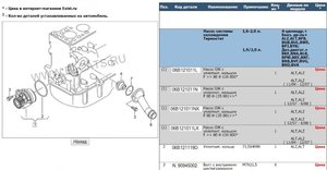

    планирую замену ремня ГРМ
    подскажите пожалуйста, какие артикулы деталей нужны для VIN WAUZZZ8E47A002045
    так же вопрос:
    каталог экзиста по VIN выдаёт несколько водяных насосов.
    какая в них разница? какой выбрать?
    скрин во вложении

  20. Dal'noboy
    Dal'noboy Живу я здесь
    6 июл 2013
    1.249
    Карелия респ.
    A4/B8 2.0TDI 2009г
    в скобках указан период установки ,для Вашей машины (выпуск 25.05.2006) можно два варианта 06B121011L и 06B121011LX
