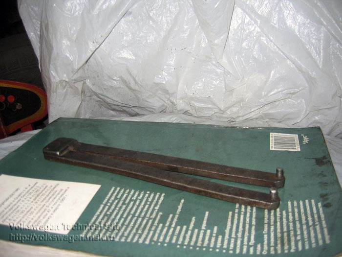

  8. мЫшл
    мЫшл Живу я здесь
    28 май 2008
    2.237
    матовый овощ
    а вот это что ?
  9. Сёма
    Сёма Живу я здесь
    21 авг 2007
    1.672
    это инструмент для снятия вискомуфты
