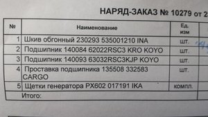

    Вот выкладываю фото деталей для генератора валео, двигатель BRE 20151214_081304.jpg

    А как или где посмотреть какой генератор стоит ? На нем написана фирма , или в программе надо смотреть ?

    На генераторе наклейка с номером и названием поставщика.
    Два вида чаще всего встречаются валео и бош.

    А Вы ТО генератора сами делали и спец какой ? Интересует , можно самому работы эти сделать или лучше обратиться к кому ? Планирую замену ремня ГРМ и заодно хочу гену обслужить . Генератор у меня ВАЛЕО

    Привет. я отдавал мастерам, все работы делали при мне, сложного ни чего не увидел. Нужен съёмник что бы быстро снять подшипник, а который в корпусе он его просто выбил слегка постучав по нему, чтобы его разобрать необходимо распаять три провода от катушки которая в корпусе там увидишь пока они на месте ты его не раскроешь, щетки оригинальные они там завальцованые, он завальцовку сточил на нождаке, а новые припаял. Знал бы изначально все это и артикулы деталей то перебрал бы сам.

    Для переборки нужен комплект слесарного инструмента, пресс(тиски для выпрессовки-запрессовки подшибников), спец насадка зубчатый адаптер 3400, торцевая насадка, имеющая внутренний шестигранник под болты 8 мм или TORX Т50.
    Адаптер 3400 для генераторов с муфтой свободного хода.
    Адаптер 3310 для генераторов с обычным шкивом.
