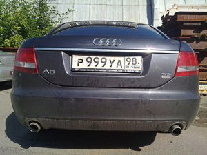

    #45 Апрель, 8 июн 2018
    с эстетикой где проблемы?
    1. Под машиной?
    2. Или трубы "пошли" назад, и сильно торчат из под бампера?
    Если второй вариант, (а-ля как на фото), то это совсем плохо..

  6. deir77
    deir77 Завсегдатай
    25 мар 2014
    810
    A6/C6 2.4 BDW 2008
    под машиной когда смотришь то родная миниатюрная, а эта как дышло)). Потом когда прогорит псевдо гофра,(как правило на 40-50 тык.) уже надо 220 длиной искать
