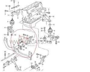

    вот этот
  3. WiNNER-S
    WiNNER-S Старожил
    4 апр 2006
    11.766
    8E-1,8TQ AVJ/0A3
    Это электромагнитный клапан, меняющий жесткость опоры, чтобы на холостых не колбасило.

    Ничего там откручивать не надо!!! и мотор не надо вывешивать!!! снимаете защиту, откручиваете 4 гайки стабилизатора и оттягиваете его вниз. После этого откручиваете нижние гайки на 13 опор ( если машина на подъемнике то можно сразу открутить верхнюю гайку на 13 левой опоры) за тем по очереди сначала лев, потом прав - не важно, откручиваем три болта на 18 кронштейна подрамника, мотор при этом не много присядет. останется помучится с верхней гайкой правой опоры. вынимаем старую опору, вставляем новую, для быстроты мы приподнимаем мотор гидро стойкой, но можно и так постепенно затякивать три болта и мотор приподнимится. Аналогично повторяем со второй стороной и собираем все обратно. в условиях сервиса- 30-40 минут:) а вибрация при разгоне и торможении на этих машинах - болезнь задней опоры кпп. дефектуется переключением селектора акпп из D в R, если вибрация усиливается- кирдык задней опоре,
