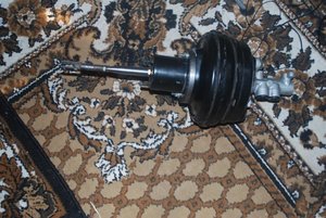

    У меня вакуумник от А6 двухмембранный и тормозной цилиндр соответственно неподходит.Просто хотелось бы узнать че это на фотке снизу тормозного цилиндра???А с АБС две трубки идут-вот я их и хочу сразу на цилиндр подвести,только пока ещё не знаю какую -куда.:shock:

    Я подозреваю, что это типа регулятора тормозного усилия. Про трубки не знаю.

    Снова возвращаюсь к этой теме,наконец-то установил вакуумник на авто,а вот 2 трубки с АБС не разберусь какую куда на тормозной цилиндр подсоединять.Может кто посмотрит у себя с АБС какие куда идут???Там на блоке АБС буковки есь .Подскажите,или сфоткайте.Спасибо!

    Ты бы свои гидроблок с ГТЦ фоткнул, проще б было ответить.

    В 58 посте фото гидроблока который стоял

    Сейчас такой

    Если я понял прально- у тя кватра ? Тогда с ПЕРЕДНЕЙ дырки ГТЦ идет трубка на ЛЕВУЮ (по ходу) НИЖНЮЮ дырку модуля АБС, а ЗАДНЯЯ трубка ГТЦ идет на ПРАВУЮ НИЖНЮЮ дырку модуля. Ну а про верхние трубки, думаю, понятно : h-задние тормоза,L-переднее левое, p-переднее правое.Да, если у тя стоит регулятор тормозных сил (перед задним левым рычагом), выкидывай его,ибо его функция имеется в ГТЦ А6, как уже ВlindHorse выше писал.

    Впринципе всё понятно,спасибо за инфу:beer:.ПЕРЕДНЯЯ дырка ГТЦ я как понял если стоять лицом к капоту,то ближняя ко мне:nod:
