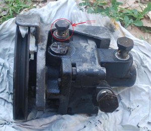

    Подниму немного темку:начал вот и я переделку на вакуум.Вакуумник буду ставить двухмембранный от А6.
    Вопросик по насосу ГУР.Шланг ,который был подсоединён с ГУРа на грушу я выкинул, а отверстие это как я понимаю надо заглушить? (фото 2)

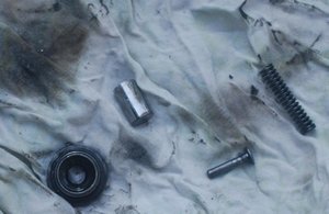

    Потом с плунжерами,На (фото 3) достал потроха, что именно выкидывать?Или всё что достал и выкидывать:shock: и заглушки на место прикручивать?

    2. Заглушить
    3. Выкинуть всё и пробку обратно закрутить.

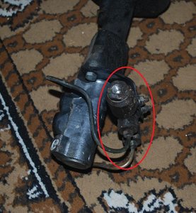

    Кстати на родном цилиндре снизу стояло не знаю что:nod:(фото1)С этим что делать-тоже выкидывать и от АБС две трубки на тормозной цилиндр вакуума напрямую подсоединять?
    И ещё вопрос какую трубку и куда с АБС?:shock:

    Ты тормозной цилиндр свой переставь на вакуумник и все дела.
