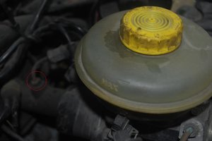

    Открутил шланг(на фото) и завёл авто.На холостом ходу ни то что капает или течёт,а хлыщет.Значит ИЦ мёртвый полность.Правильно я понял?:shock:

    Наверное да!
