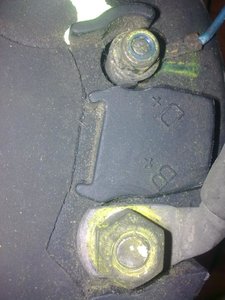

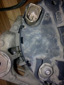

    так для меня и осталось загадкой как же совместить эти два разъема
      108,3 КБ
      1.236
      101,3 КБ
      1.686

    На первой картинке - генератор с 4А кузова, на второй - с 4В кузова.

    они взаимозаменяемые!!!на фишку к валео подходит только один проводок(возбуждение), обрезаешь фишку, припаиваешь петлю, и ставишь Бошь, у него проводок возбуждения под гайку!!!я менял так несколько раз, у Валео постоянно обрывает выводные проводки якоря!Вот и сейчас у меня оборвало!Боши вроде как надежнее, и регуляторы на них дешевле)
