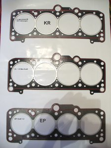

    Вот фотки 3ёх прокладок ГБЦ , найди различия называется))))

  13. Keisi
    Keisi Живу я здесь
    28 ноя 2006
    1.580
    Audi80B2&SAAB9-5
    Прям "сёстры"... За исключением диаметров, вроде бы больших различий нет. Вторая покачественнее, маслоканалы окантованы.
    Мне знакомые продавцы советовали "Эрлинг" (из основных фирм).

    347
    AudiB2 1.816V
    #34 Spectronik, 16 янв 2010
    да, да. Особых различий нет. Та что по качественнее эта и будет стоять( фирма Febi) остальные Эрлинги. так же и маслосъёмные колпачки Фебишные взял. НА след недели буду голову перебирать. Посмотрю что может ещё надо.

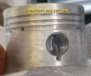

    #36 Keisi, 17 янв 2010
    Посмотрел, что из поршней подходит на EP:
    1. От Сеата, 75 мм фирмы Мописан № 896500, палец - 20мм и чуть короче нашего, но расстояние от него до днища надо уменьшать прилично (почти 4 мм). Может не подойти, прогорит быстро верх.
    2. От 1,4 движка MPI, что идёт на новый Гольф и Шкоду Фабию/Фелицию. Диаметр 76,5 мм...
    3. От Сенса, Ланоса и Славуты (Таврии) № 317-1004015, 75 мм / 20мм палец, цена смешная, около 1200 руб. за комплект 4 шт.
      34,4 КБ
      82
