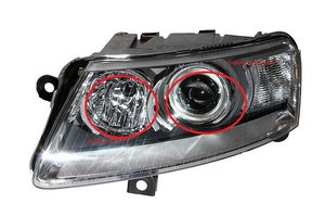

    а это что за лампа?? в отражатель ставиться...

    A6/C6 4,2 BVJ q 07
    Если я не ошибаюсь, лампа дневного света. Бесполезнейшая штука!!!

    A6 C6 3.0 BBJ QUATTRO
    Нормальная вещ.например если забыл свет вкл. днём,то они работают и гайцы не пристанут.

    A6/C6 4,2 BVJ q 07
    Я тому, что она места занимает много, а светит как фонарик )))))))))))

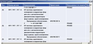

    А если фары с AFS ставить вместо галогена, то что ещё надо доустановливать? Я так понимаю блок управления автоматического корректора фар должен быть с AFS.

    Да. Свежайший номер корректора для АФС фар:

    Ранее ставились блоки 4F0 907 357 A (в начале 2005-го), C, E, F.
    Если правильно понимаю: на галогенке подключение 10-пиновое, на ксеноне - 14-ти.
    Как минимум заменить штепсель и переставить провода.
    Ранее были отчёты по замене ксенона на галоген.
    Можно использовать, сделав наоборот :)
    По ELSA - на галоген идёт 7 управляющих сигналов и 2 массы, на АФС - 9 сигналов и 2 массы, а с 2008-го - 10 сигналов и 3 массы.
    Похоже, и недостающее управление надо будет подать. Да и АФС фары на C6, оказыватса, разные бывают.
