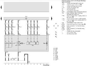

    Самое паршивое что в кодировании можно переключить на галогеновые фары без проблем , но сразу получаем ошибки по обърыву дальнего в обеих фарах. Проводов для полноценного дальнего света к фаре не подведено, те что для переключения би-ксенона и ДХО не годятся по сечению и они подключены в не соответствующие выходы блока управления борт.сетью "J512". В Эльзе то-же нет информации , только схемы с ксеноном.
    Хотя-бы узнать какие пины блока "J512" предназначены для галогенового дальнего, тогда проблем не было-бы.

    Ну во первых 09 блок - J519 , а не 512 , да и вообще в этой "проблеме" одни эмоции , проще надо быть , если хочешь переделать - делай , если не знаешь отдай в авто мастерскую , там тебе и провод пробросят нужный и ошибки спрячут без проблем .
