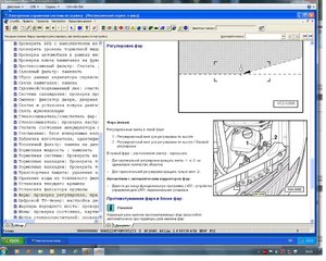

    смотрел я смотрел на обычные би-ксенон фары,так и не понял как их вручную регулировать:chainik:
  6. 0500
    0500 ____________
    17 июл 2011
    1.931
    № 11
    :hi:

    blood85 Завсегдатай
    8 май 2011
    727
    A6/C6 2006
    огромное спасибо:rock:
