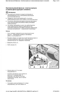

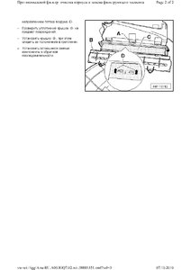

    Перепутал с воздушным фильтром двигателя, конечно ж. Вот их 2. ))) сейчас с ETKA сверился. А фильтр кондея - 1.
    Информация по Ку7 в Elsa от 2010-01:

    О теперь все понятно. Без всяких бла бла бла...:thumbup:
