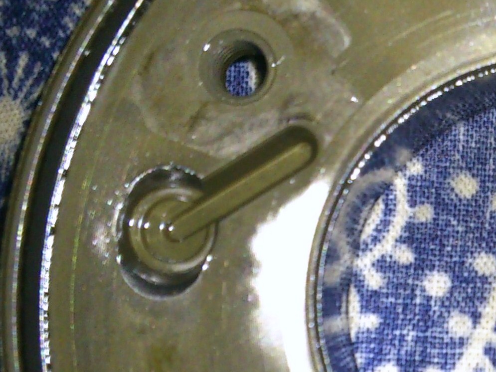

    Докладываю фото благополучно выкрученного болта, восстановленного фазика с новой втулкой из палированной закаленной стали твёрдостью около 40Н, новой фрезерованное отверстие под блокирующий штифт.
    Согласно данной статьи http://www.audi-club.ru/forum/showthread.php?t=193320&page=4 место под блокировочный штифт было развёрнуто на 144-градуса.
