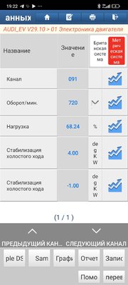

  17. miniassassin8090
    miniassassin8090 Новичок
    14 мар 2025
    17
    Всем привет. Являюсь обладателем Ауди А4 б7 с мотором 2.0 alt. Купил уже с ошибкой по фазорегулятору p1519. Треска при запуске нет. Тяга так себе. Подавал плюс на электромагнитный клапан на перепускном клапане - щелкает . Клапанную снимал, распредвал крутил - ходит вместе со звездой. Зубья отличные . На прогретом моторе даёт такие значения в 91 группе . С чего посоветуете начать ? Фишку с клапана снимал. В третьем окне 0, в четвертом 7-9.
