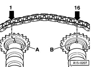

    всем привет, проблема такая, выставляю РВ по стрелочке на фазорегуляторе кулачки первого цилиндра смотрят не туда куда надо (впускного вала), разворачиваю на 180 встают как надо, вопрос как выставлять валы по стрелочке фазорегулятора или по прорези на валу?они находятся друг на против друга.

    Лично я, по прорези ставил

    и как работает?

    у тебя так же и прорези есть и стрелка?

    Вот так делал

    выставил как на картинке, посмотрим что получится, пока с маховиком разбираюсь

    Я про фазорегулятор спросил почему.... Если фазорегулятор восстановленный то скорее всего забыли шпонку перенести, соответственно и метки совпадать не будут...

    Всем привет. Фазарегулятор востоновили а шпонку не перенесли. Метки брать с вала или переносить?

    Переносить шпонку.

    Привет, нужно именно шпонку переносить или метку треугольную на фазорегуляторе?
