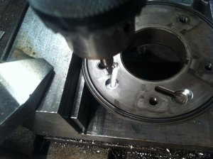

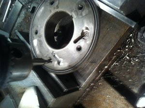

    решил проблему с треском по утрам , при первом пуске 1-3 сек. То есть восстановил фазорегулятор . кого интересует пишите

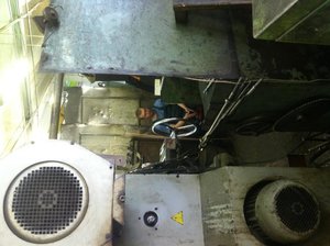

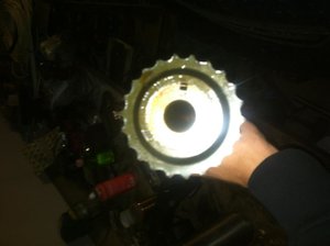

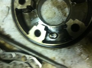

    когда разбирешь фазорегулятор то увидешь если разбит паз по стопор фото выложил выше то идешь к фрезеровщику и он тебе делает новый паз о обезательно конавку под масло чтобы толкать этот стопор фото тоже есть выше и все но если это только при первом пуске двигателя стоит треск или после долгой стоянки часа 4 .
  16. crash176
    crash176 Новичок
    30 авг 2014
    6
    A4/B7 2.0 2006 г.

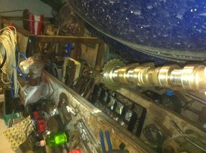

    только не затягивай с этим может зубья на выпускном распредвалу поломать у меня так и получилось когда вскрыл на звезде был один зуб [/ATTACH][/ATTACH]новый стоит 15000 рубенов так как звездочка отдельно не продается .
