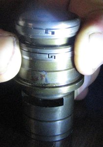

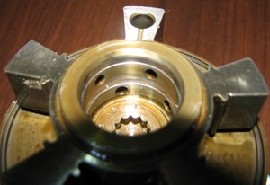

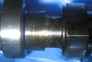

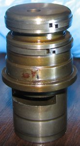

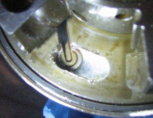

    Вот Фото самого фазика с выработкой под штифт блокировки фазика, внутри канавки от выработки колец, болта и вала масляного клапана с кольцами. Дополнительно сфоткал место где нужно держать распредвал при откручивании болта. Откручивать лучше вдвоём...

    Ещё не откручивал, оставил на завтра. Надо звёздочку найти такуже чтоб грани не попортить на болту. Можно конечно попробовать и звёздочкой Т50 но шанс слизать грани увеличивается сразу на 100%.... Лучше вдвоём откручивать, но надо чтоб один держал распред, а второй давил на ключ прижимая звёздочку к болту и пробовал сдёрнуть....
    Я так думаю если на подобных моторах начинает дизелить постоянно то скорее всего фазик совсем умер, либо кольца заломало.... На приведённых фото оригинальный подтверждённый пробег машины в 164000км. Ремонт советую не откладывать в долгий ящик, так как физик начинает работать неправильно сбиваются фазы впуска со всемы вытекающими последствиями....
