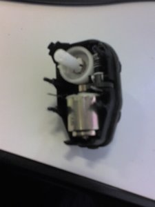

    Все время путаю электрокорректор с гидро =))
    Так вот. Смотри на фото у белой шестерни сколько внутри места. Сам шток не очень длинный. Но когда я менял свой корректор и разбирал фару то подгонял по месту. Иначе будет упираться отражатель однозначно.
    Советую в твоем случае если сомневаешься по длине штока снять стекло и отрегулировать на месте.
