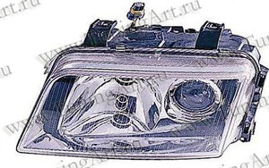

    подрезать сантимов 10. операция не сложная. в сервесе мне подрезали и поставили фары за 50 минут.проблема с электрикой была. разъемы штекеров разные.либо перепаивать провода в новые разъемы -либо на прямую.крепление сверху 2 и на "телевизоре"снизу сбоку. вроде бы держится.
    поставил себе такие.

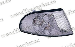

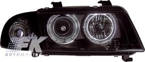

    Бюджетный вариант - Депо из 4-х кусков, выглядит - один в один как рестайл. Плюсы - дешево - 170 евро комплект, штекера подходят один в один, пилить ниче не надо, выглядят не колхозом и корректор будет работать. Минусы - то-что Депо. Внешне, повторюсь, один в один.
    Сам думаю такой себе поставить. Выглядят как-то так:
