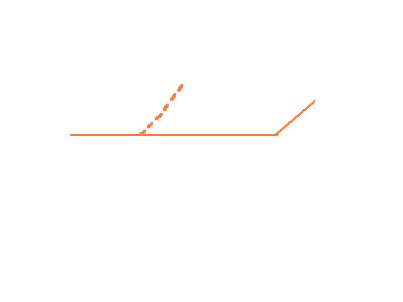

    попеременно перекрывая телом то одну фару, то другую, убедись что обе галки есть. Они просто наложились друг на друга, наверное.

    Этими рычажками галка вообще убирается. Может левая фара с англичанки, у такой фары галка будет в другую сторону.

    Слева галка регулируется слева, т.е. получается, что с англичанки... Как можно сделать галку левой фары с другой стороны?

    никак нельзя,только если сам линзованный модуль в сборе заменить.

    надо ентим рычажком убрать "левую" галку,в противном случае будешь сильно слепить встречку,а так больше накаких :nod:.

    Имеется ввиду убрать \__ вот такую галку слева?
    В моём случае должна быть слева горизонтально ровная полоса __ , справа с галочкой на конце __/ Т.е. должно получиться вот так
    __ __/ ?

    совершенно верно,именно так и должно получиться,в принципе "галка" нужна для подсвечивания знаков,поэтому одной галки (от правой фары) будет достаточно для этих целей.
