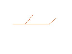

  20. killingnova
    killingnova Участник форума
    14 мар 2011
    337
    A100 C4 2.6
    Здравствуйте, поставил фары от S4. При помощи рычажков, которые под линзами получается вытсавить только вот такие границы светового потока, как на ринуке отмечены сплошным, а я так понимаю, что левая фара ещё должна давать границу как отмечено пунктиром. Посоветуйте что делать.
