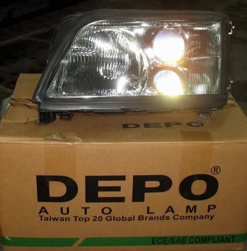

    4A0 941 029 N - фара А6 галогенная с тремя оптическими элементами левая (Depo 441-1118L-LD-EF);
    4A0 941 030 N - фара А6 галогенная с тремя оптическими элементами правая (Depo 441-1118R-LD-EF);

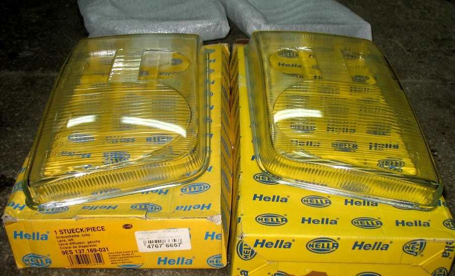

    4A0 941 115 B - Рассеиватель передний, левый (основная фара) A100 TDI (Hella 9ES 137 169-031);
    4A0 941 116 B - Рассеиватель передний, правый (основная фара) A100 TDI (Hella 9ES 137 170-031);

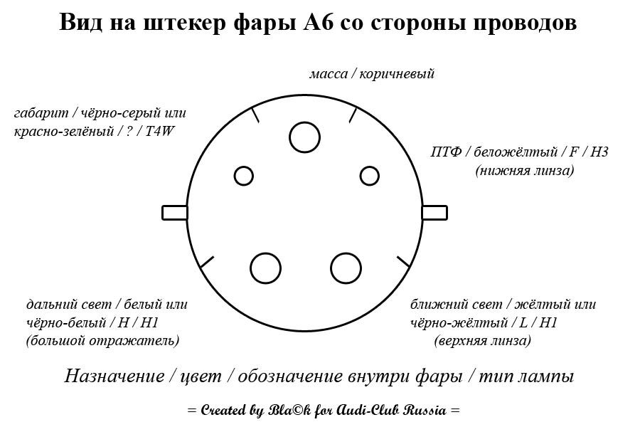

    Поскольку в фаре А100 только 3 источника света (ближний, дальний, габарит), то контактов в фишке 4 (помимо вышеперечисленного ещё минус). В фаре А6 добавляется противотуманка, поэтому нужна фишка от фары А6 с пятью контактами.
    8D0 971 966 - это просто пластмасска без контактов. Их нужно будет найти отдельно. В А-шестой фишке их 2 вида - толстые (3 шт.) и тонкие (2 шт.), тогда как в А-сотой все 4 толстые. Таким образом, необходимо найти 2 тонких для каждой фары, всего 4 шт., а толстые вынуть из старой фишки. Я подобрал от какого-то разъёма GM (от Grand Cherokee, но это не важно - сейчас в большинстве разъёмов тазиков как раз такие контакты), но он подошёл только по диаметру, в корпусе не фиксировался, поэтому его провод скрепил пластиковым хомутиком с соседним проводом, чтобы при надевании фишки на фару контакт не выдавливался из корпуса разъёма.

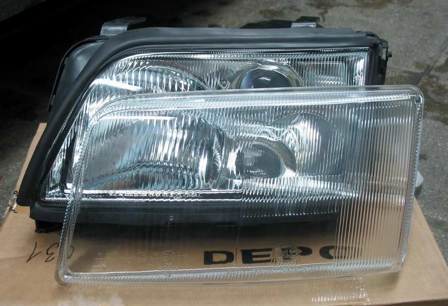

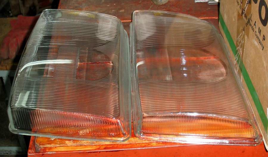

    Это стёкла Hella от А100 TDI (9ES 137 169-031 и 9ES 137 170-031).

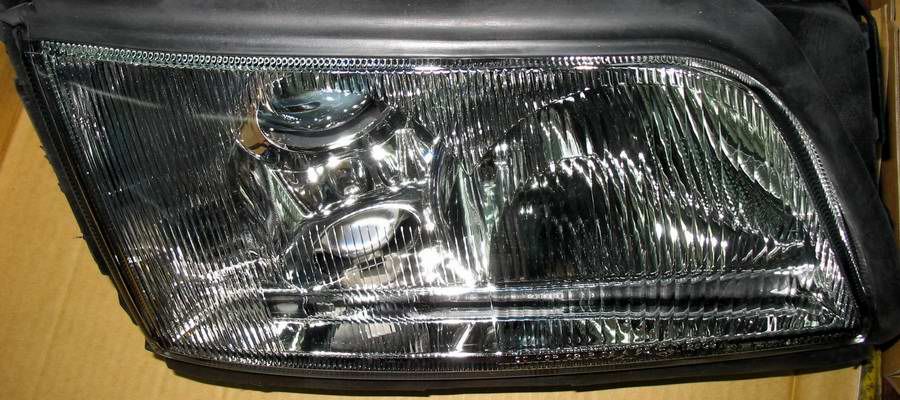

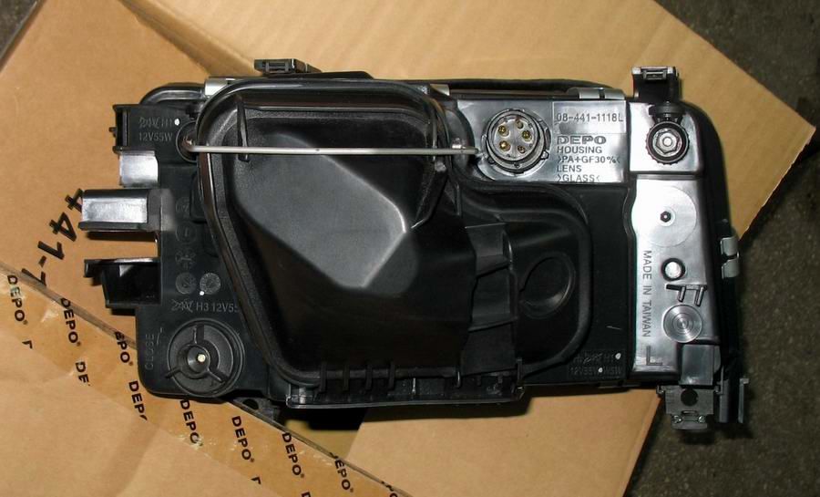

    Левая линзованная фара Depo 441-1118L-LD-EF.
    Будьте внимательны с артикулами при заказе. Например, артикул без буквы F соответствует фаре без противотуманной линзы! Ну и там ещё есть варианты. Не ошибитесь. Кстати, купленные фары Depo без электрокорректоров.
    А вот, наконец, и отличие в стёклах А100 и А6.
    Стекло А6 сильнее скошено (капот другой формы), однако, посадочный размер стекол в корпусах фар одинаков.

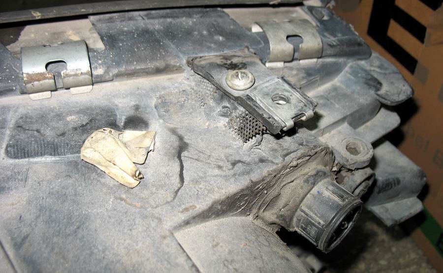

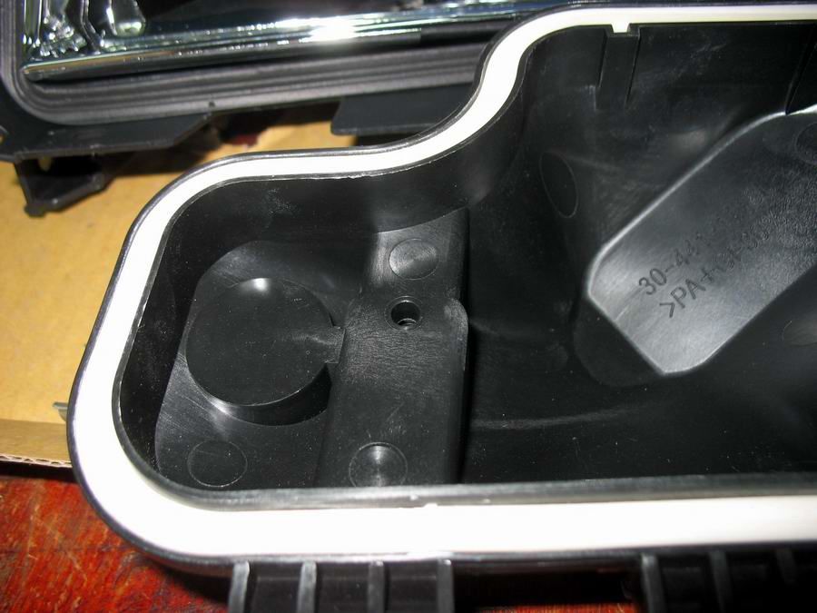

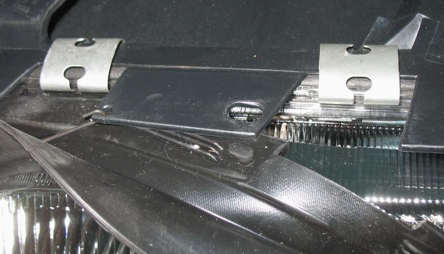

    Видна заглушка с тремя рёбрами - сюда устанавливается электрокорректор фары. Если автомобиль был оснащён корректорами, то переставляйте их со старой фары на новую. Заглушка конструктивно исполнена вместе с длинным винтом с шариком на конце. Винт выводится из зацепа отражателя вбок. Дольше объяснять, будете делать, всё сами поймёте. Встречал инфу, что в фарах Depo шарик винта отличается по диаметру от оригинального шарика винта электрокорректора (либо длина винта, не помню точно). Там же читал, что можно винт электрокорректора выкрутить и вкрутить винт от заглушки Depo. Мы это не делали, т.к. корректоры были дохлые )
    В будущем, возможно, поставим новые.

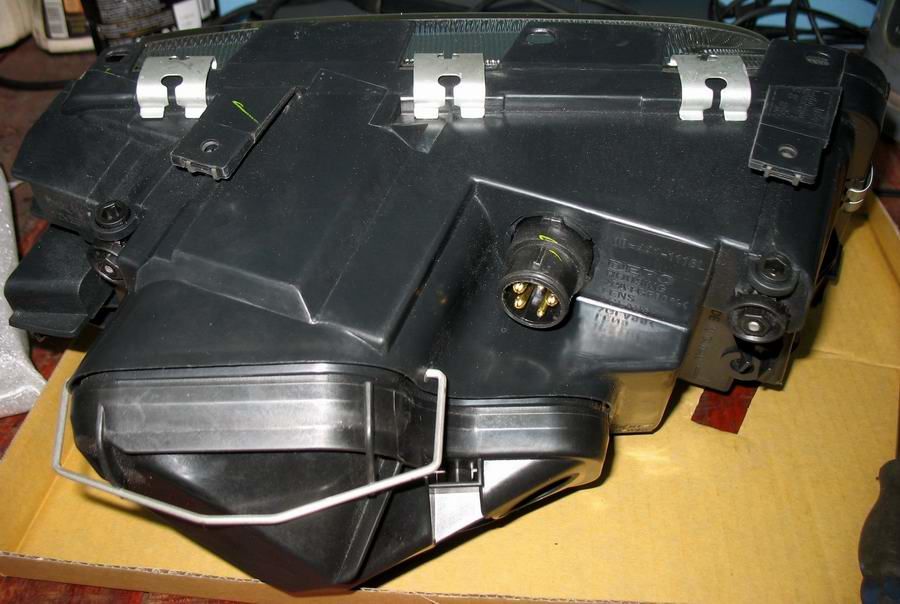

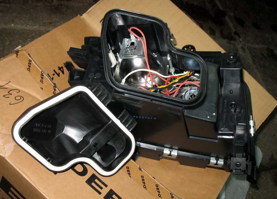

    внутренности.
    крышка с уплотнителем, всё как полагается.
    отливки в уплотнителе, как ни странно, соотвествуют корпусу фары ))
    фара А6 со снятым уплотнителем. Теперь вопросов на тему капот-фары А100/А6 не осталось.

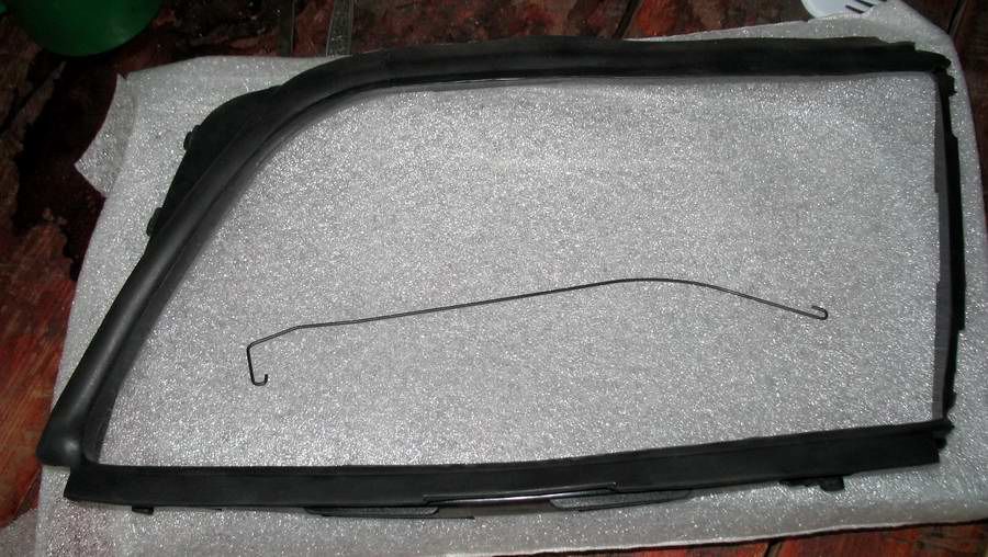

    Уплотнитель и пружинка, его удерживающая нам больше не понадобятся, можно убрать в сторонку.
    На новую фару с новым стеклом от А100 TDI уплотнитель оденьте со своей старой фары.
    Если уплотнителей нет, то вот номера: 4A0 941 191 (левый) и 4A0 941 192 (правый). Но ценник не порадует, ибо сопоставим со стоимостью стекла Hella.

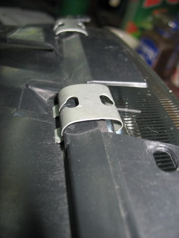

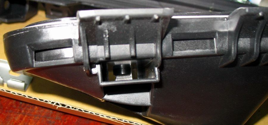

    Переходим к снятию стекла. Обратите внимание на положение фиксаторов (хвостики к задней части фары).
    Фиксаторы снимаются легко.

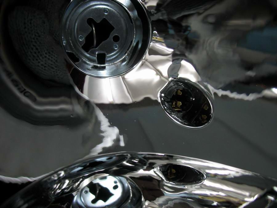

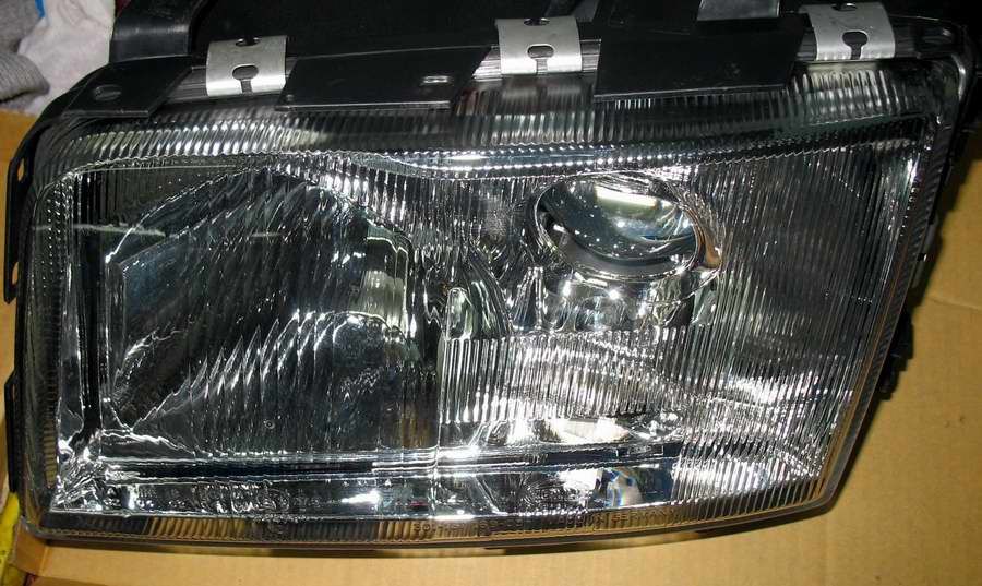

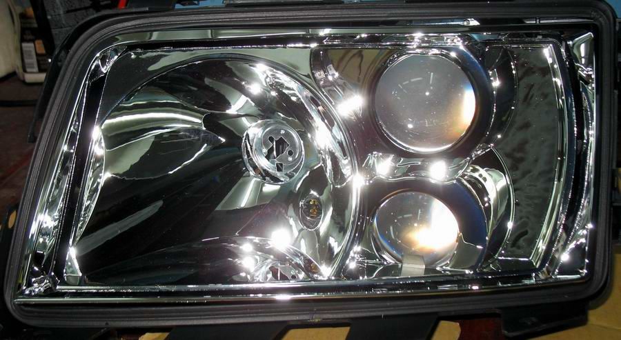

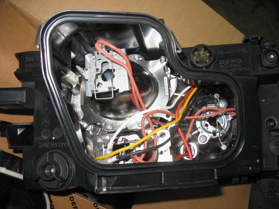

    А это фара А6 со снятым стеклом. Не надо трогать и пытаться протереть отражатель! Дуньте аккуратно компрессором и всё. Вот стёкла, которые будете ставить на эти фары, вполне можно изнутри вытереть спиртом тонким слоем ))
    И осмотрите уплотнитель стекла, а то мало ли, китайцы всё-таки ))
    Видны огрехи в литье отражателя (вкрапления).
    Вентиляционный канал в задней крышке фары.

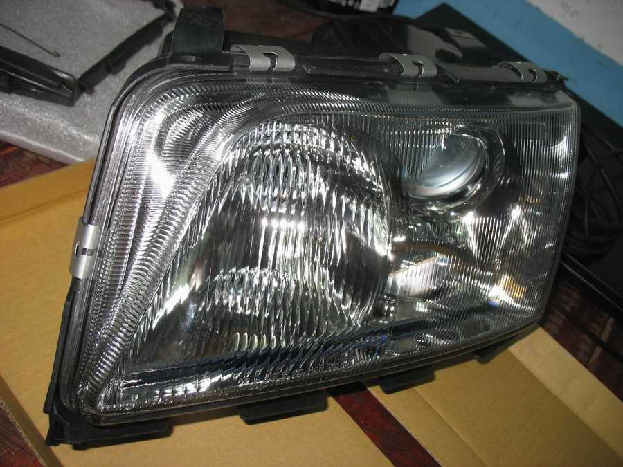

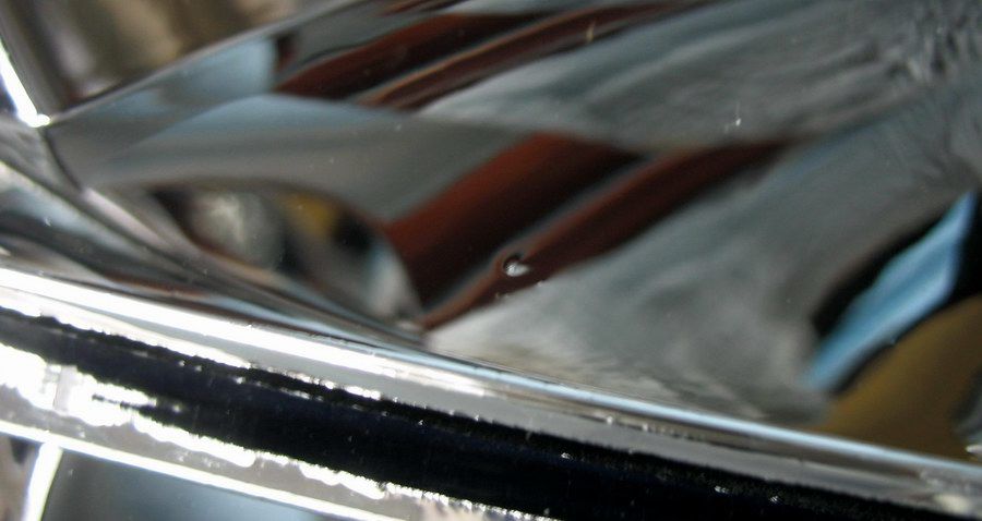

    Что ещё бросилось в глаза, так это отличия в стёклах Hella и Depo:
    Слева Hella, справа Depo.
    Обратите внимание на рифлёнку в межлинзовой зоне. Она разной интенсивности. Ниже будет виднее.
    фара со стеклом Hella
    ...и фара со стеклом Depo. Здесь насечка слабо выражена.

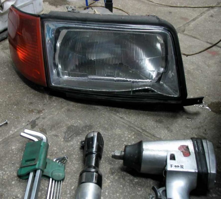

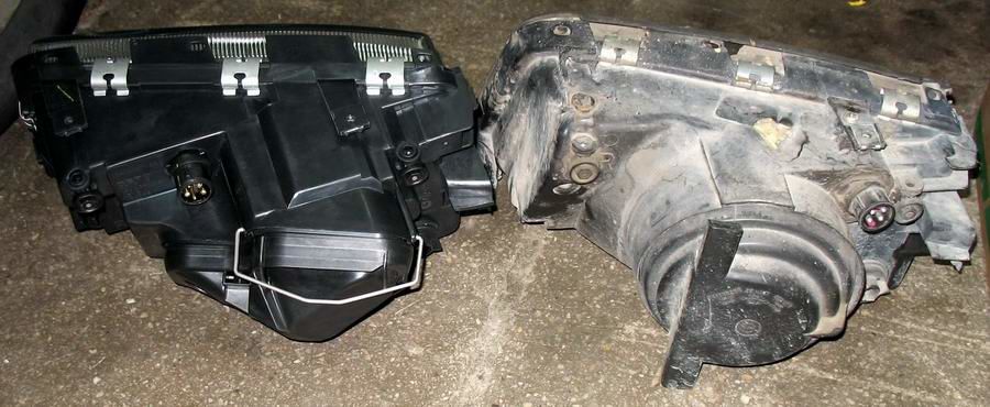

    Собственно, старая фара. Отражатель в ней, по слухам, от Газели ))

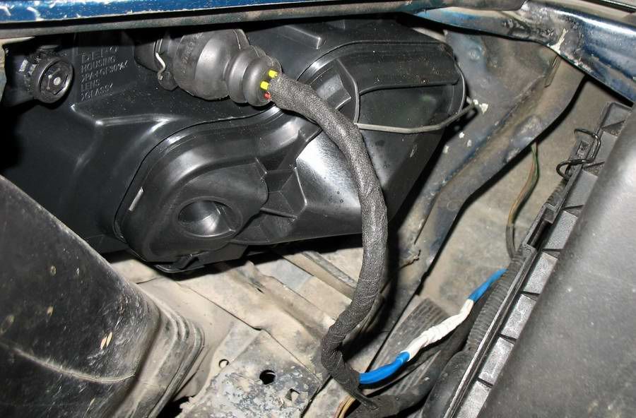

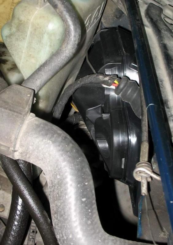

    Две правых фары рядом и ясно, почему придётся наращивать проводку до разъёма.

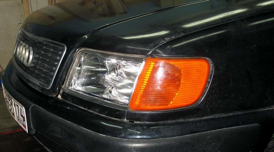

    Новые фары установлены. Уплотнитель фары берём старый А100, указатель поворота тоже.
    Проводка в стадии изоляции.
    скрутки пропаяны и изолированы термоусадочной трубкой, затем весь жгут в термоусадке, ну и окончательно х/б изолентой.

    Для демонтажа фары необходимо снять "ресничку" под фарой и боковые уплотнители радиатора (если, конечно, они у вас сохранились).
    Резиновые чехлы фишек оставляем старые, между двумя отверстиями делаем прорезь, чтобы было куда продеть 5й провод. И даже 6й - минусовой от штатного жгута ПТФ я тоже подцепил к фишке, увеличив тем самым сечение массы. Всё-таки теперь можно включить 170 Вт света ))
    Инфа по цветам и расположению проводов в фишке, а также расположение ламп в фаре сведена и отображена на изображении:
    По сути, здесь ответы на большинство вопросов, которые возникали у меня при установке фар. "Обозначения внутри фары" - имеется ввиду обозначение проводов, которые идут от разъёма внутри фары к лампам.
    H - high beam (дальний), L - low beam (ближний), F - fog (противотуманка).

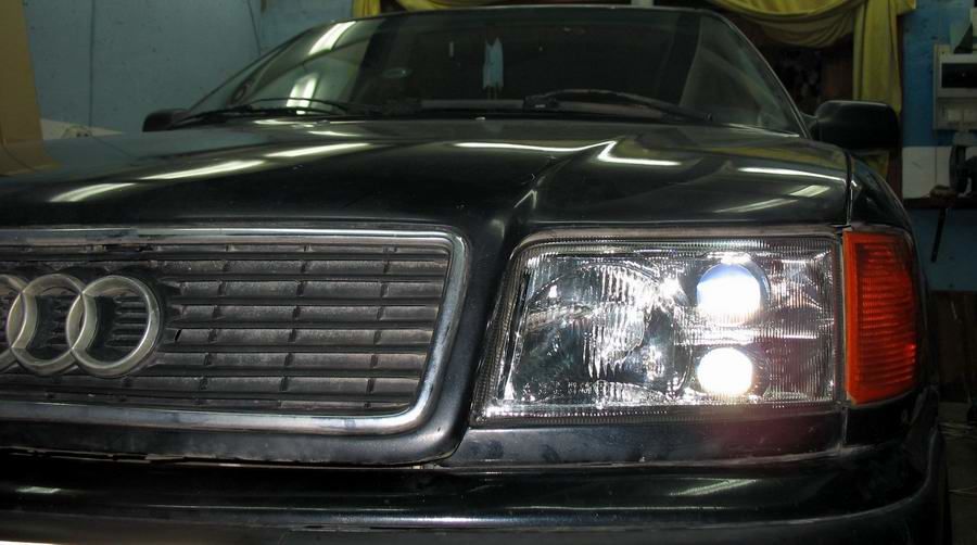

    В заключение скажу, что обладатель новых фар просто в восторге от света, хотя были опасения, что Depo могут подвести. На форуме встречались отзывы о невозможности нормальной регулировки. В нашем случае всё отрегулировалось. Возможно, повезло ))
