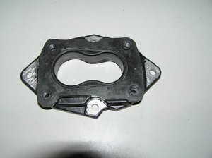

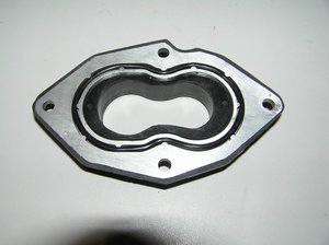

    Действительно, подушки под карбюратор в основном продаются некачественные, и найти качественную резину довольно таки не просто. Сам 3 штуки поменял - хватало на пол-года, далее подсос воздуха..
    Для себя понял, лучше найти оригинал или там где выбито "Made in France", иногда даже лучше купить на разборке хорошую б/у подушку (если авто пригнано из Германии), чем новый левак. А также полезно было б после установки подушки дополнительно закрепить корпус воздушного фильтра стяжкой к коллектору, чтобы меньше шатался...

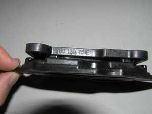

    Я ставил под "2" кайхен -лемфордер №10024 01 -это и есть "запиленный" оригинал 050129761d-качество как и подобает первоисточнику-:thumbup:(сделано во Франции)-не путать с парфюмерией!

    Кстати, для тех хто хочет заколхозить дюралюминиеву или подобную подушку: есть обратная сторона медали - при такой жесткоё системе часто вырывает шпильки, резьба слизыввается...

    А вот фотки подушки, которую НЕ стОит покупать. Я таких 3 штуки поменял..
