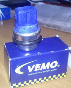

    у меня вот такой: но на моём нету такого резинового кольца. Не дали что ли?
  7. evgen83
    evgen83 Живу я здесь
    18 июл 2010
    1.040
    Ауди 80.в4. 2л.абт
    Воо я ЛОХ! забыл кольца купить для джот...

    Купил резиновые кольца, и всё стало о кей!
  13. Engineer
    Engineer Старожил
    25 сен 2003
    13.293
    Сделана в Баварии
    Оптический обман: я вижу резиновое колечко на фото, а ты нет :)
