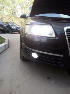

    Поставил я 5w лампы в параллель диодам,ушибки ушли.Результатом доволен.

    Уточню. В блоке поменял кодировку на то что у тебя LED ДХО, так? Габариты при этом не горят? А что происходит с ДХО когда ближний включаешь? Они же диммировать должны по идее (притухать).

    Когда поменял кодировку на дхо габариты не горят.а при включении ближнего дхо не притухает.сейчас вернул кодировку на прежнюю.за дхо вместе с ближним боюсь менты будут докапываться.
