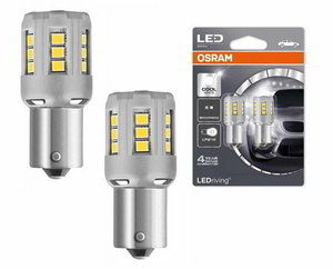

    Поставил лампы дхо диодные Osram 7456CW02B 6000K,свет белее штатного ксенона.Ксенон на фоне их желтизной отдает.Поменял кодировку в 9-м блоке на Лед дневные огни и длинную в 46-м блоке,также чего то там премиум Лед дхо.Теперь правда вместо габарита -ДХО горит.Причем горит всегда и с ксеноном и в парковочном режиме и даже если поворотник включаешь с выключеным зажиганием горит одна лампа ДХО.Габаритные лампы спят короче.Ставил без обманок,мерцаний никаких нет.ошибки не выскакивают.

    Можно поподробнее ? Не нашёл "чего то там премиум Лед дхо" в кодировке 46-го.
    Основные фары - галоген/биксенон ?

    Ошибка выскакивает все равно,но как то странно.То целый день нет ее,то выскакивает раза 3 подряд сразу после завода авто.буду параллельно лампочки 5w сажать.Хотел Филипсовские сопротивления ставят но уж больно греются они сильно.
