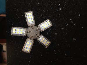

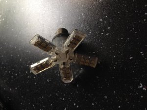

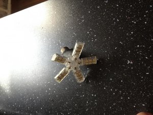

  16. fedor126
    fedor126 Живу я здесь
    31 июл 2013
    1.809
    4FC6 BPP 2008
      133,3 КБ
      274
      74,5 КБ
      203
      73,8 КБ
      199

    чего только китайцы не придумают...
  18. audiuser54
    audiuser54 Живу я здесь
    30 май 2012
    1.552
    а6с6-05 bbj3.0 4wd
    как ты их через отражатель вставлять будешь?
  19. fedor126
    31 июл 2013
    1.809
    4FC6 BPP 2008
    они складные :rock: сложил впихнул и они разложились внутри :hot:
  20. audiuser54
    30 май 2012
    1.552
    а6с6-05 bbj3.0 4wd
    а, вон че, увидел
