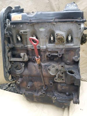

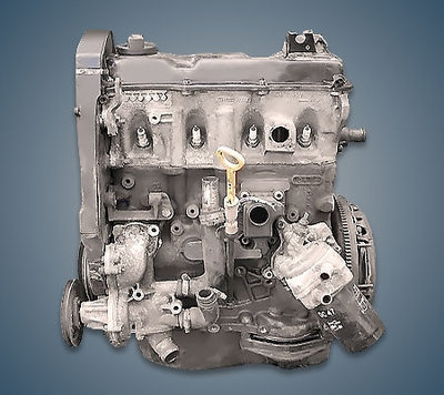

    Вот два двигателя
    Один в одни он один
    По правой стороне все отлично кранштейн подходит как родной но по левой стороне не как
    Двигатель 80ки 2.0е. 3 винта и расположены они по разным сторонам
    А двигател а100 с4 четыре винта и они расположены симметрично по углам кранштейна
    Я скинул Вам фото 80 и 100с4
    Может кто подскажет
    Буду благодарен
