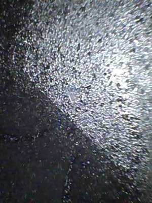

    да так и сделал: 105т пробега. контора JPN моторс в Мытищах, глянул отзывы - 5.0, эндоскоп показал шикарный хон по 5 котлам и по 1му мизерный черкаш+ в 1 котле нагар поршня был больше чем у остальных, но уже утрахался выбирать и решил поставить свечку потолще и взял этот, свечи родные были, идеальные, мотор не мытый, по патине соответствует примерно 100к, фото-видео дали, как то так .....

    Какой такой ещё "хон"? Стенки цилиндров из материала аллюсил.

    хон - результат нанесения на поверхность микро борозд в 2 направлениях (левая и правая спирали) с целью удержания масляной плёнки на стенках цилиндра. От типа покрытия это не зависит.

    На стенках "аллюсиловых" цилиндров хона как такового нет. Чтобы масло задерживалось на стенках цилиндров происводят химическое травление аллюминия, в результате которого получают микровыступы чистого кремния, по которым и работают кольца. Традиционное хонингование делается только по чугуну и стали.

    Если видишь хон-значит мотор гильзованный.

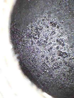

    В одном поршне вот такой нагар, сильно критично?

    Что на фото, днище поршня?

    это фото эндоскопом поршня сверху получаеется - просто вставили его в свечное отверстие и так увидели поршень, остальные 5 были в менее сильном нагаре и без этих выбоин, свечи на моторе родные были, одинакового износа и сохрана при этом, то есть свеча этого поршня ничем не отличалась
