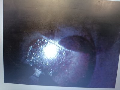

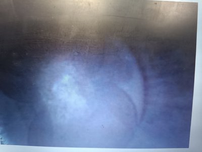

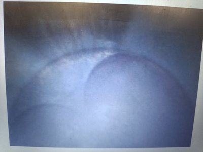

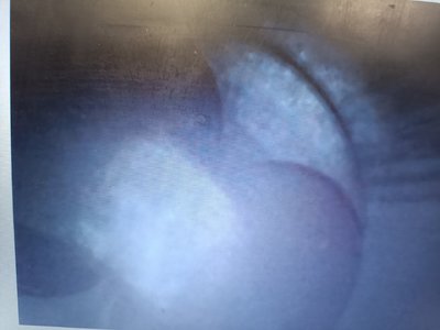

    4 из 6 задиры насколько я понимаю:

    Плохо видно.

    А6/С6 2,4i 2006г
    Да пришлось перефоткать с компа диагноста - у его не было возможности перекинуть мне

    Видно очень плохо, но катастрофы я не вижу. Что сказал диагност?
