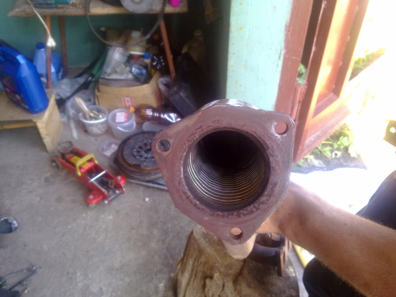

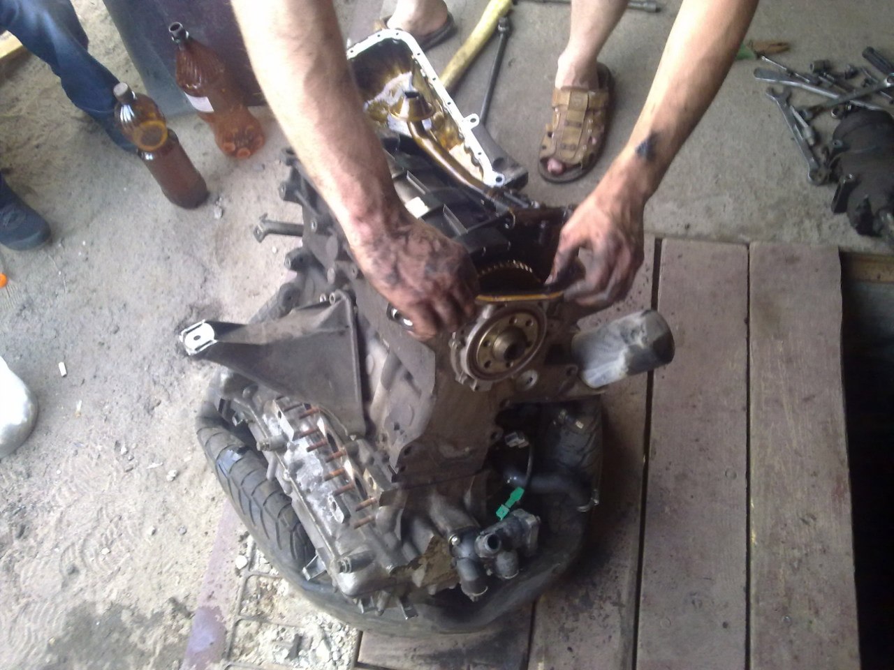

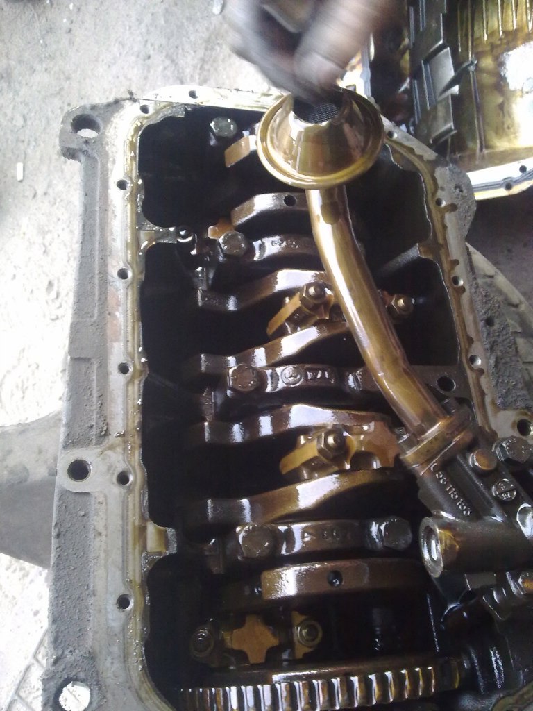

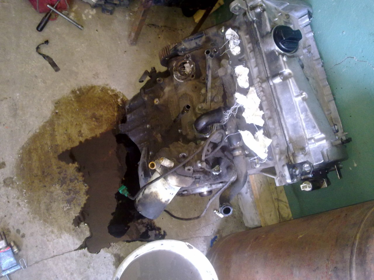

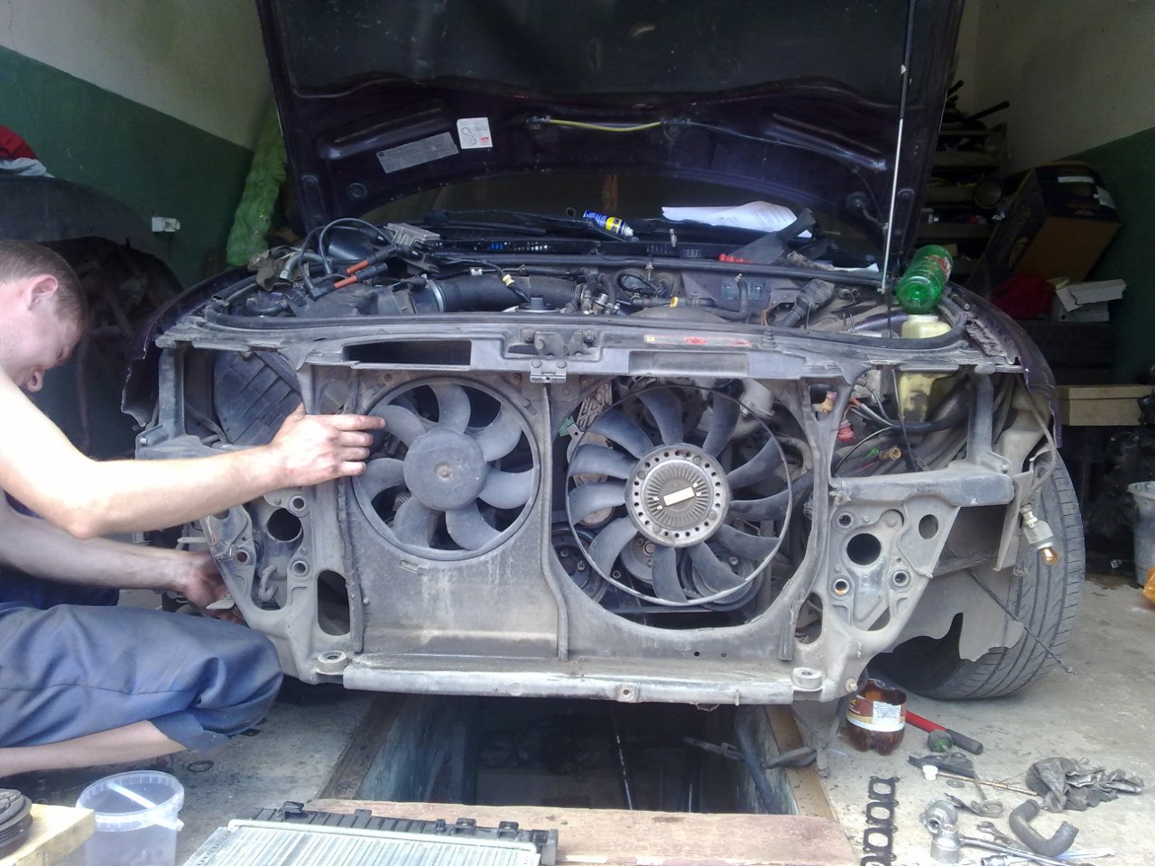

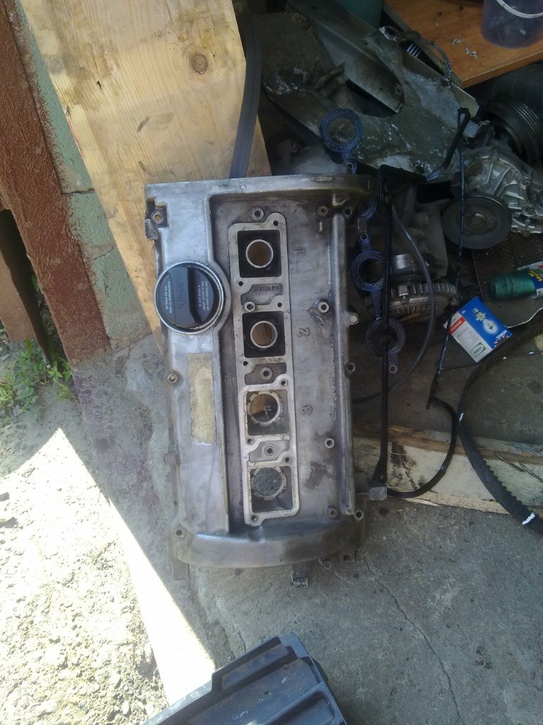

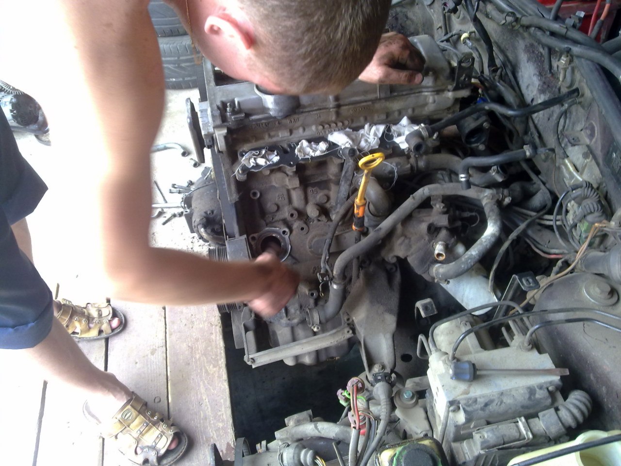

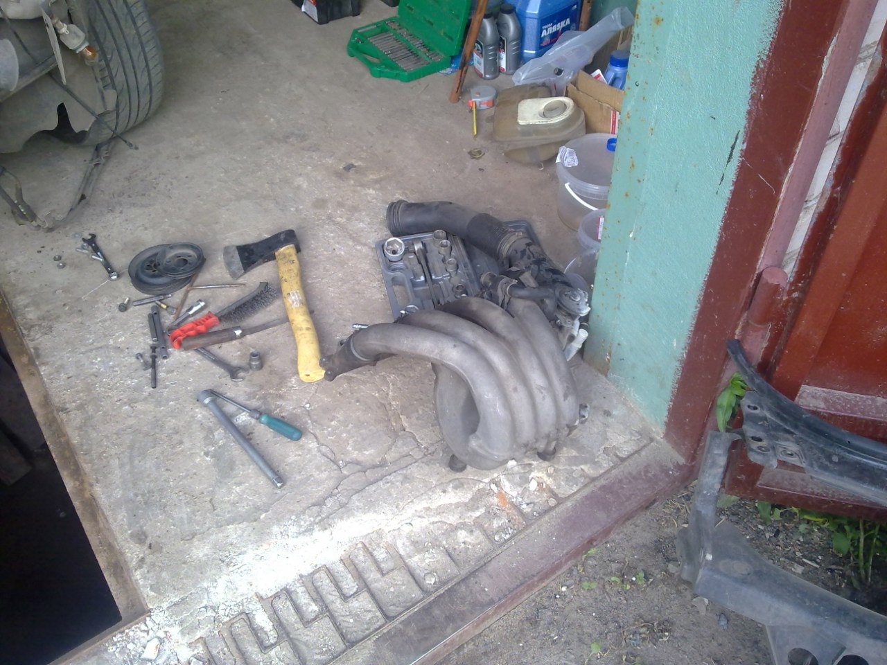

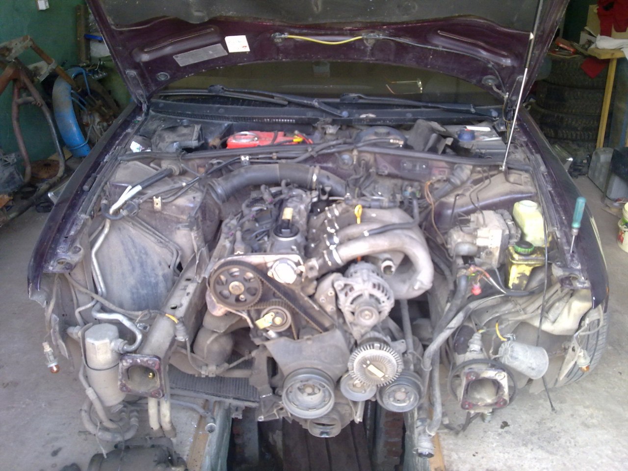

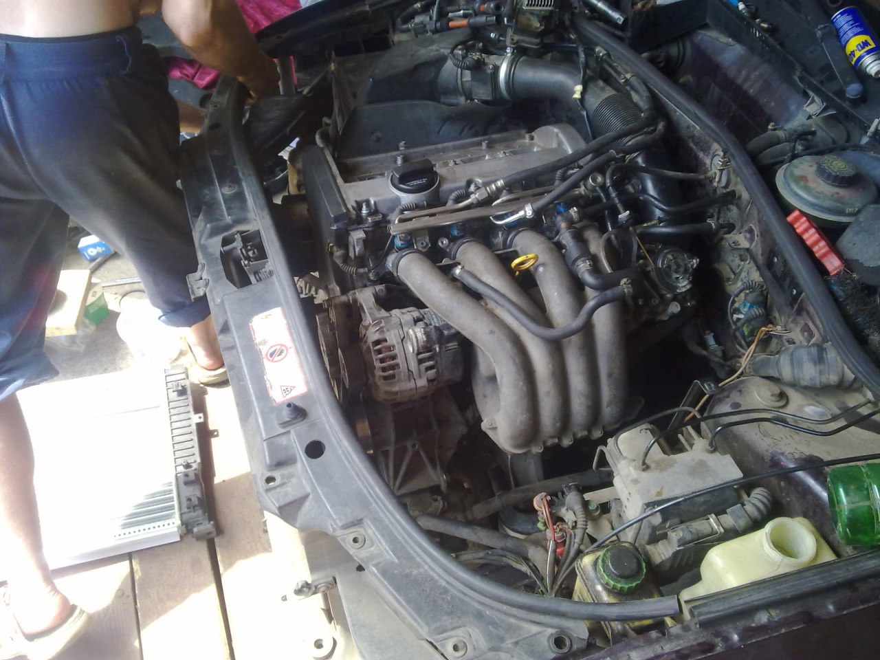

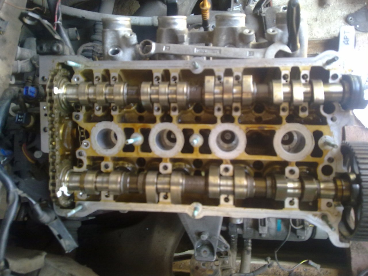

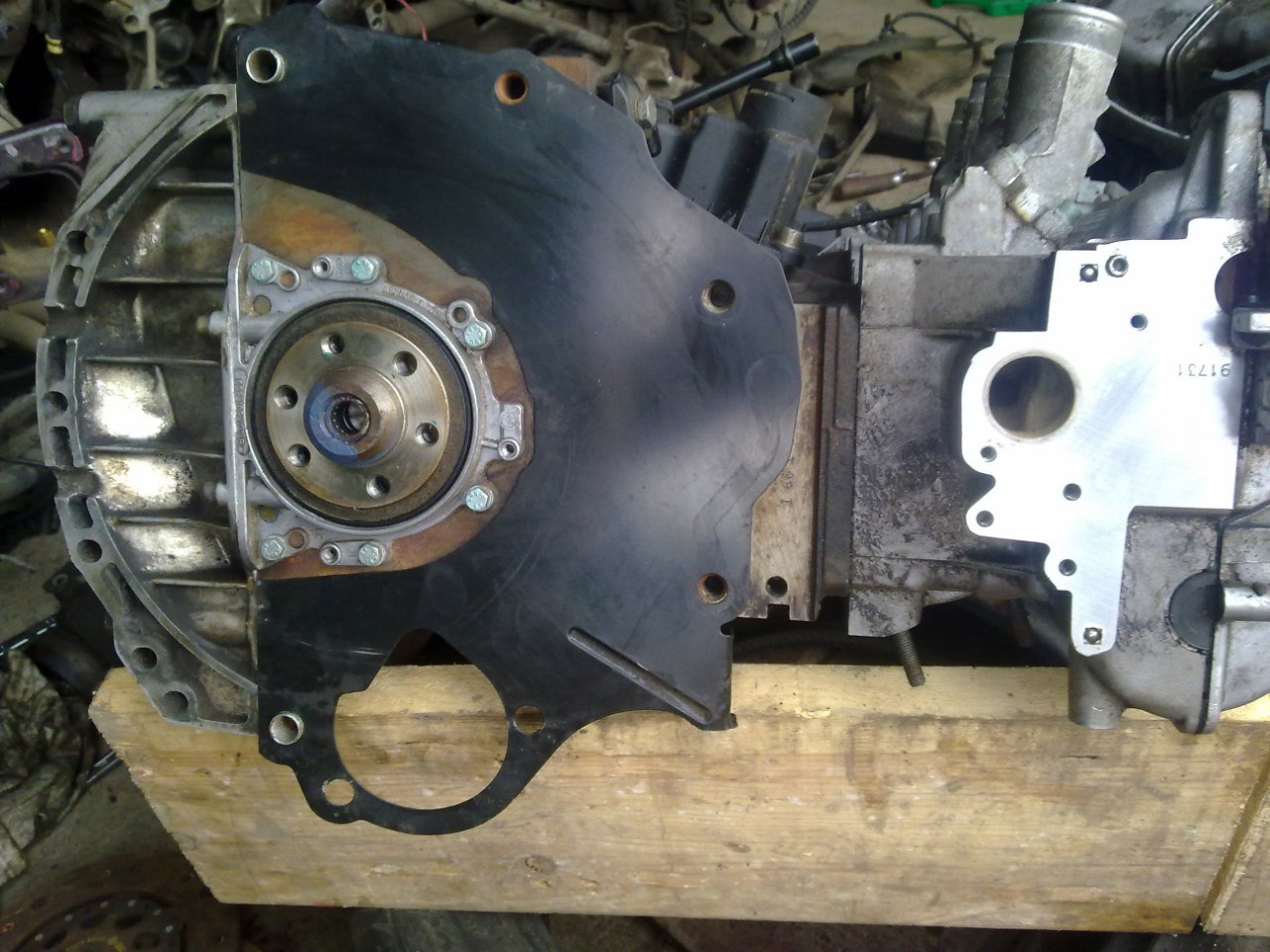

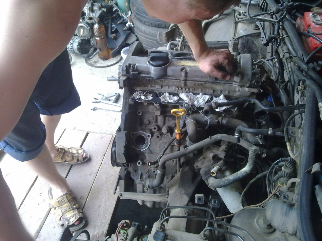

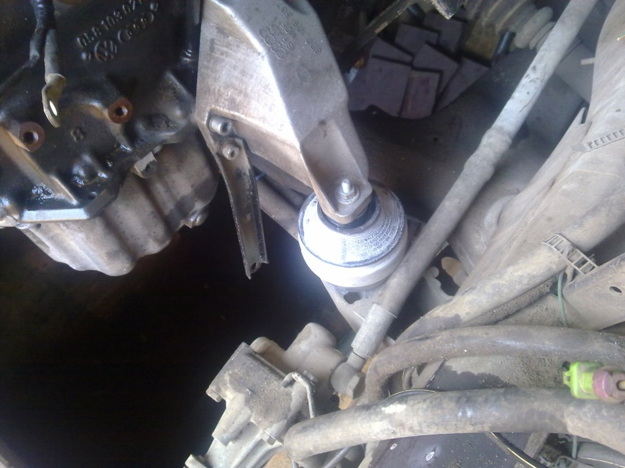

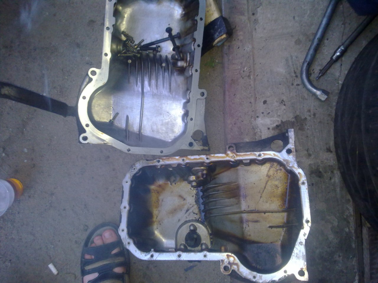

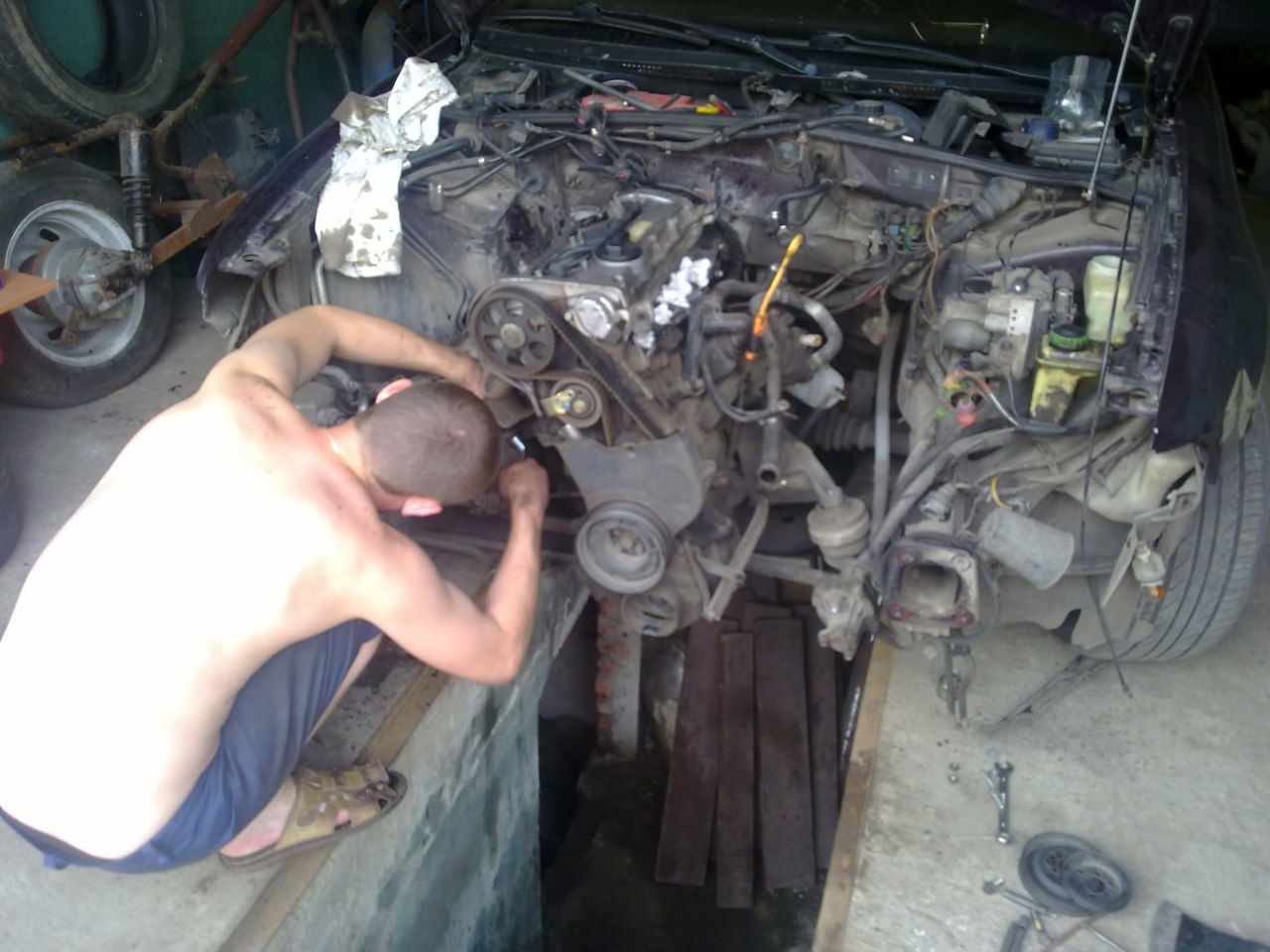

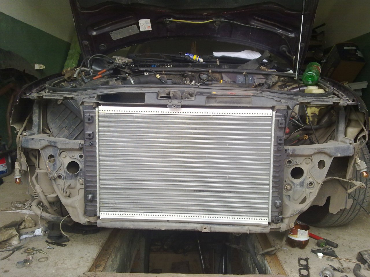

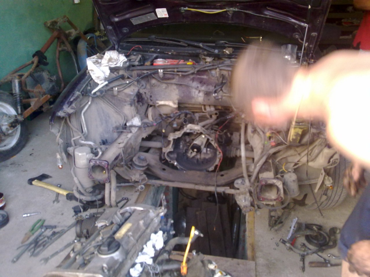

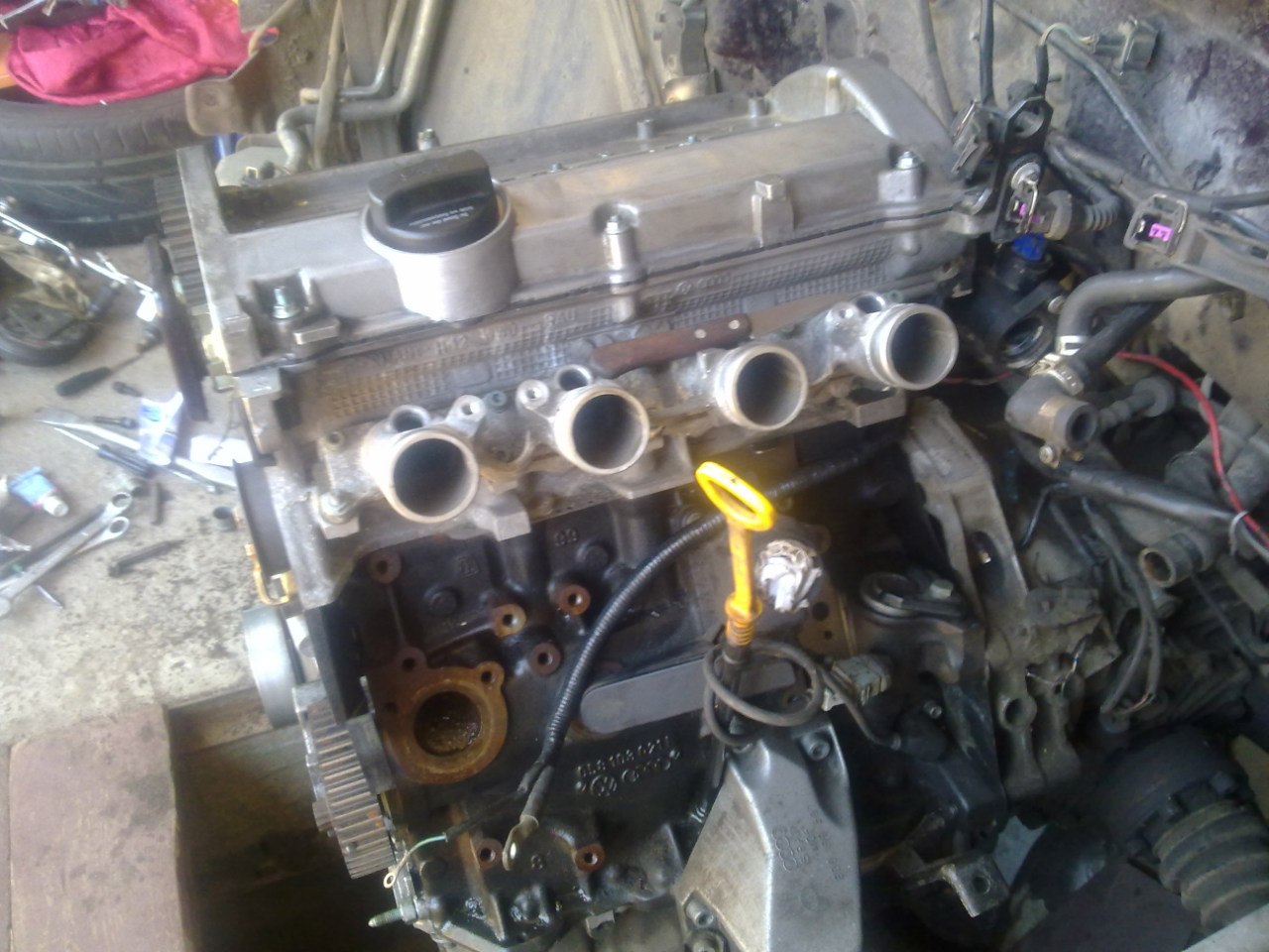

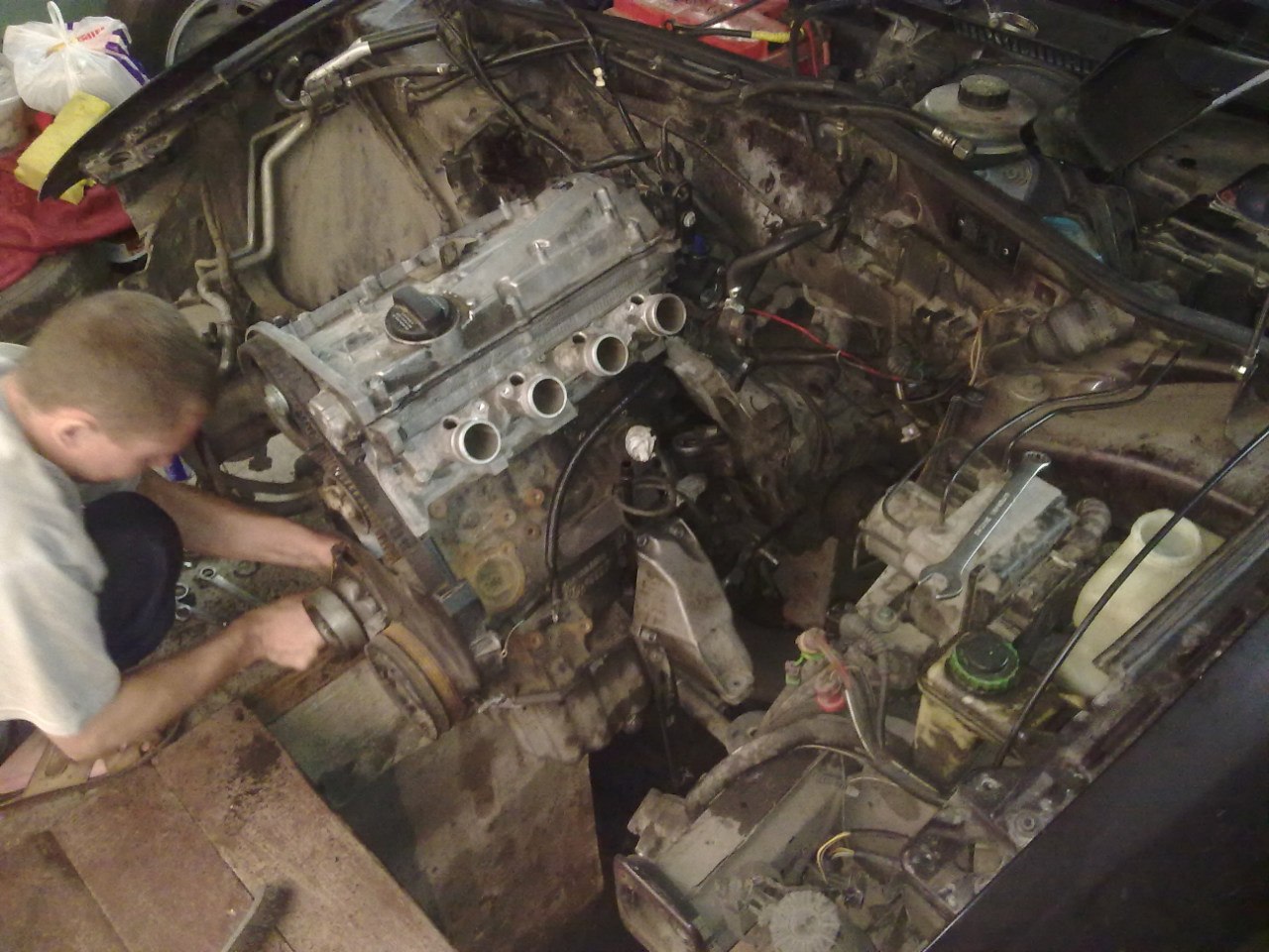

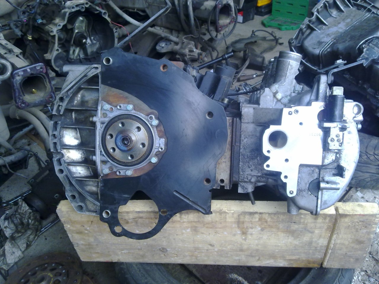

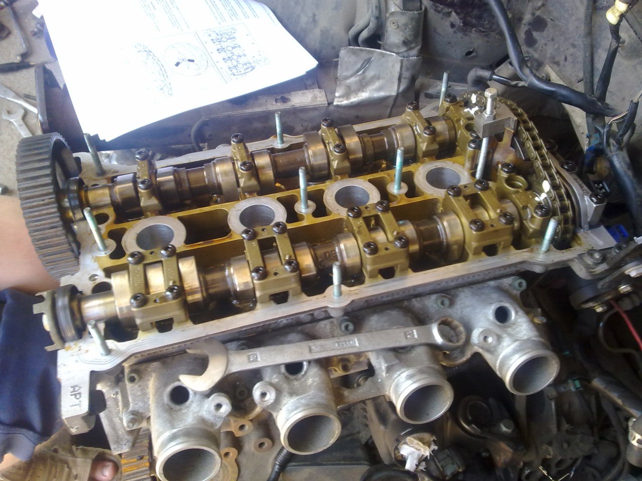

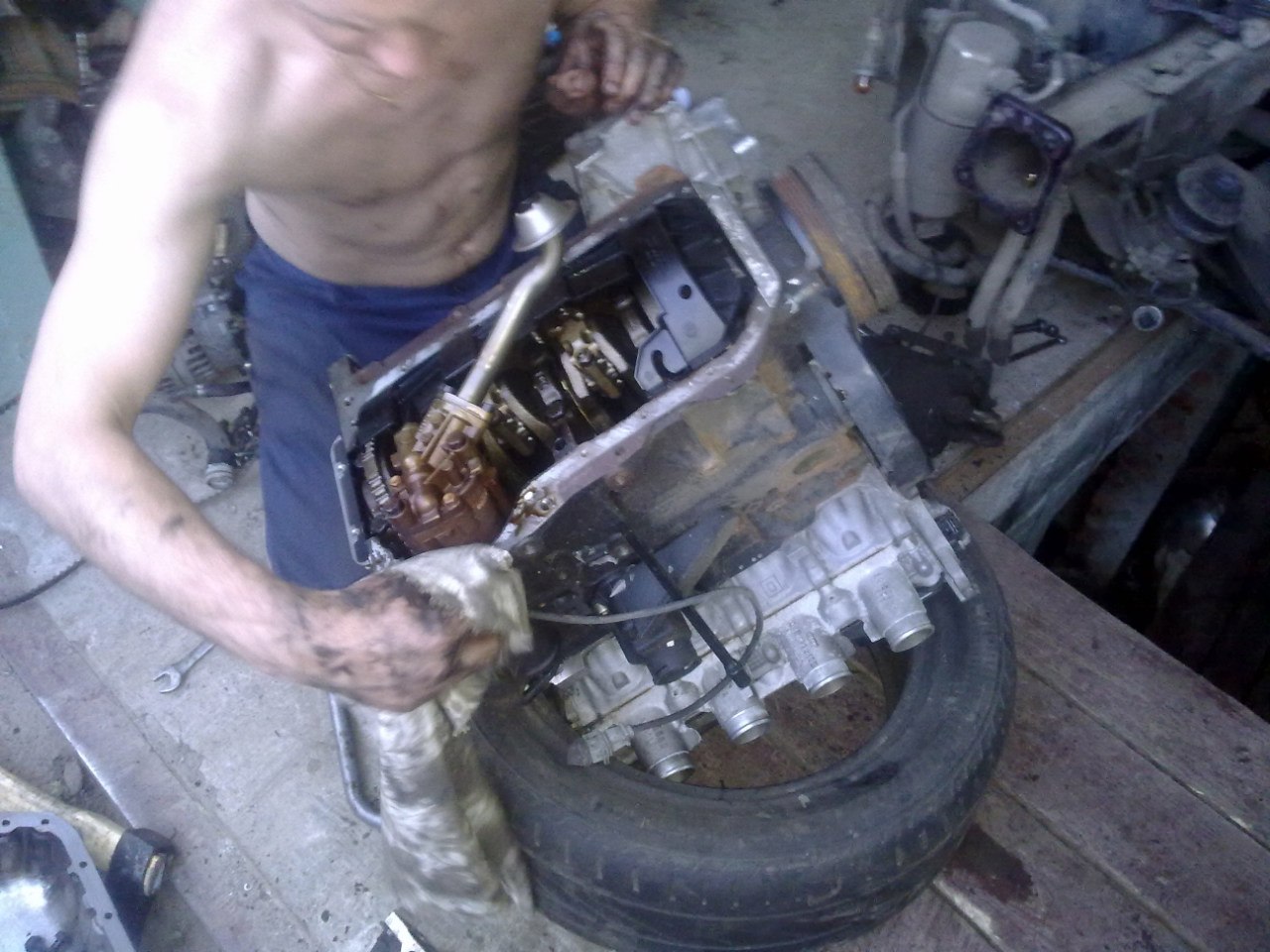

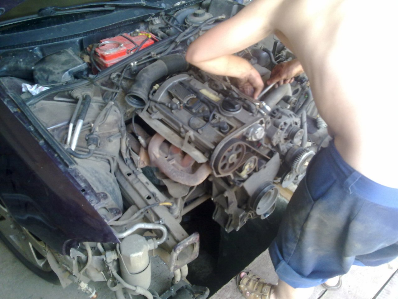

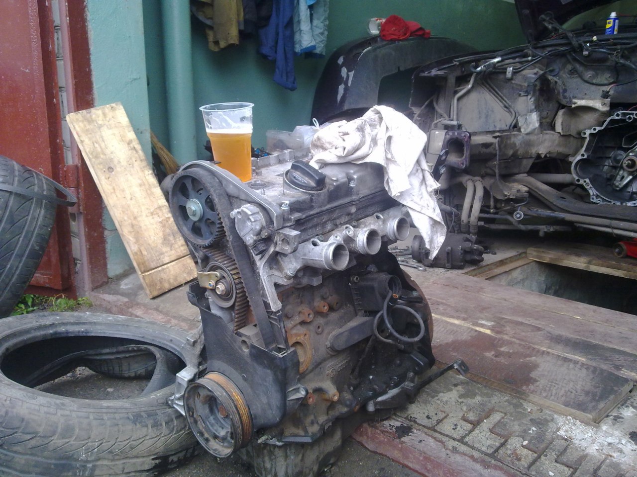

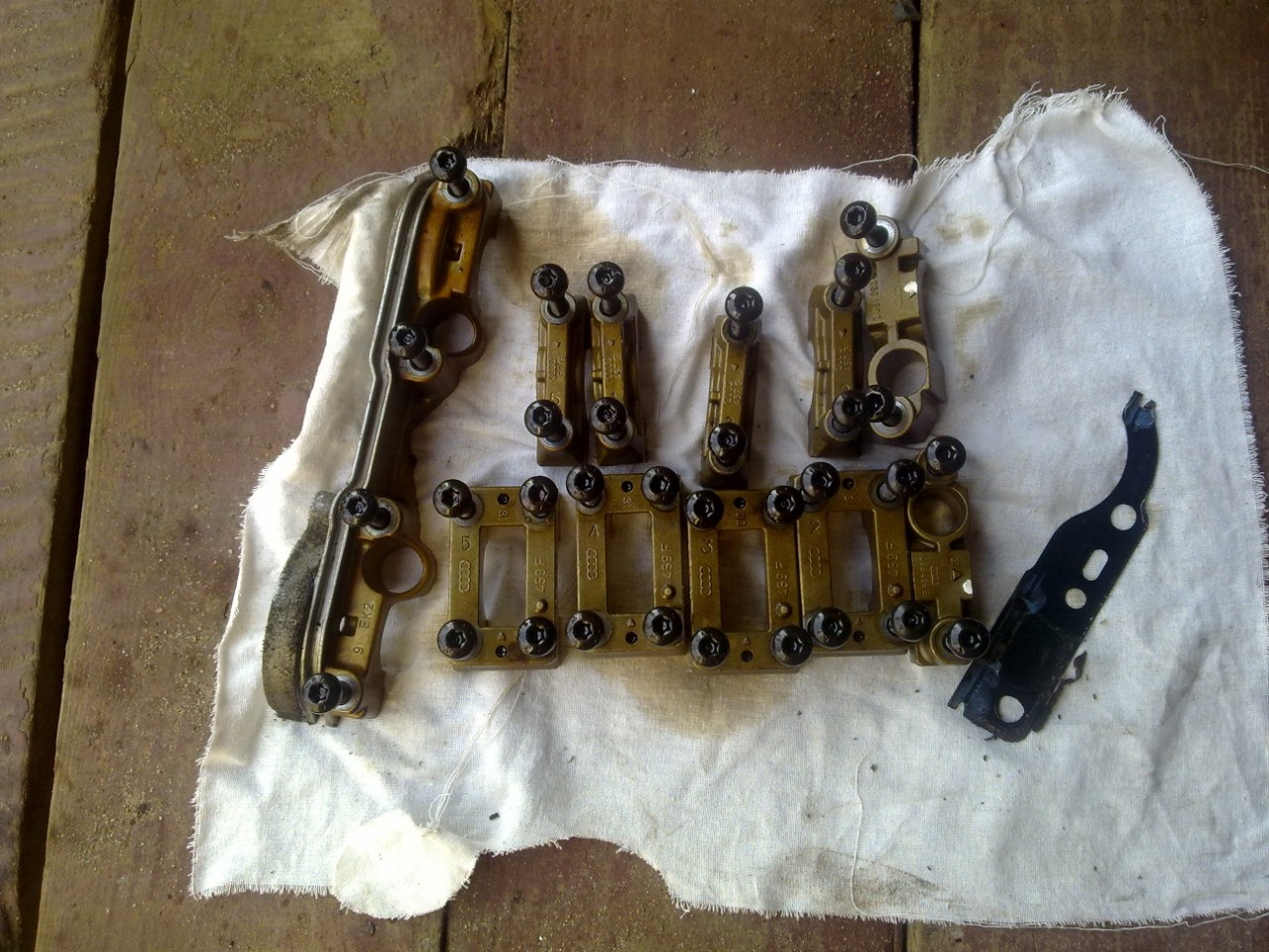

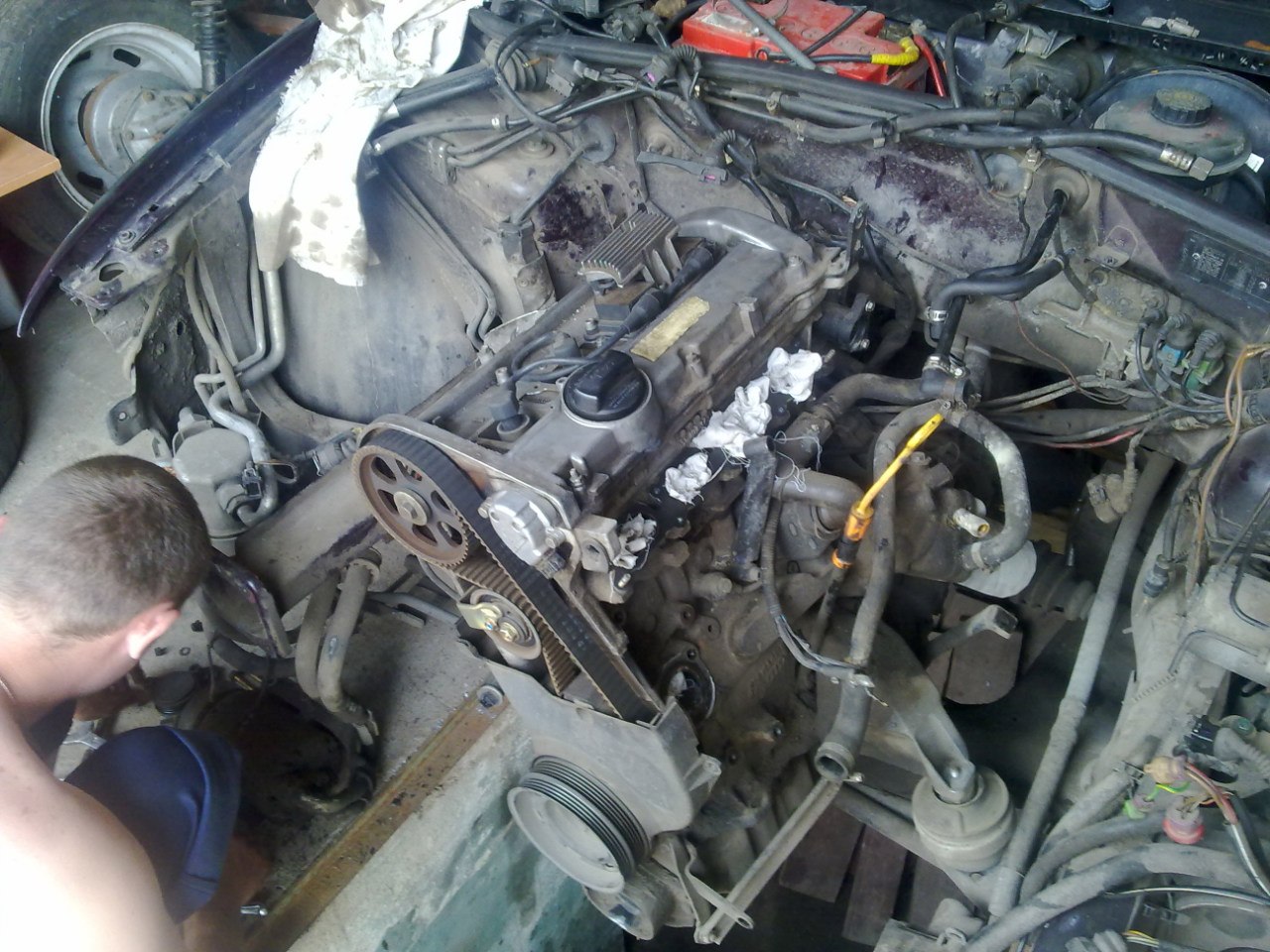

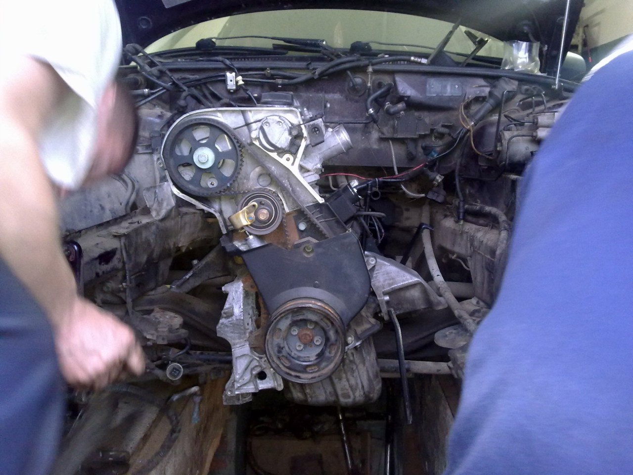

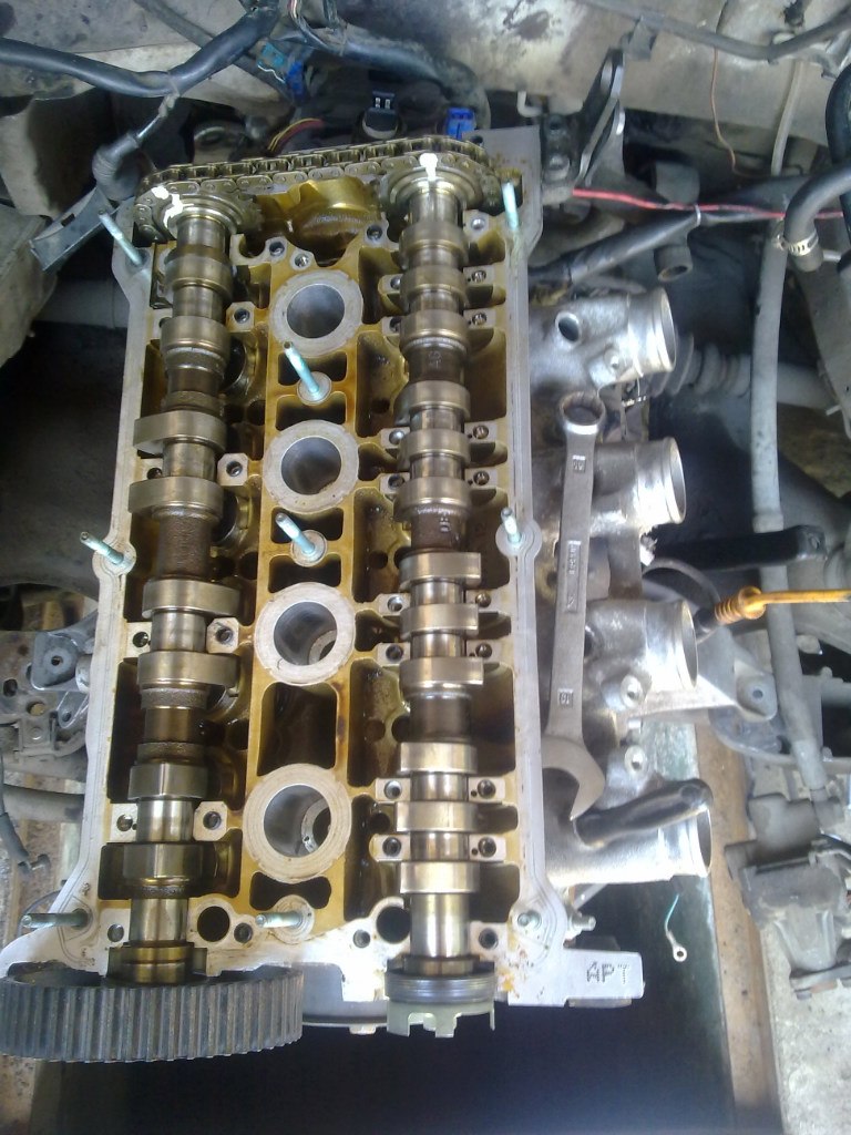

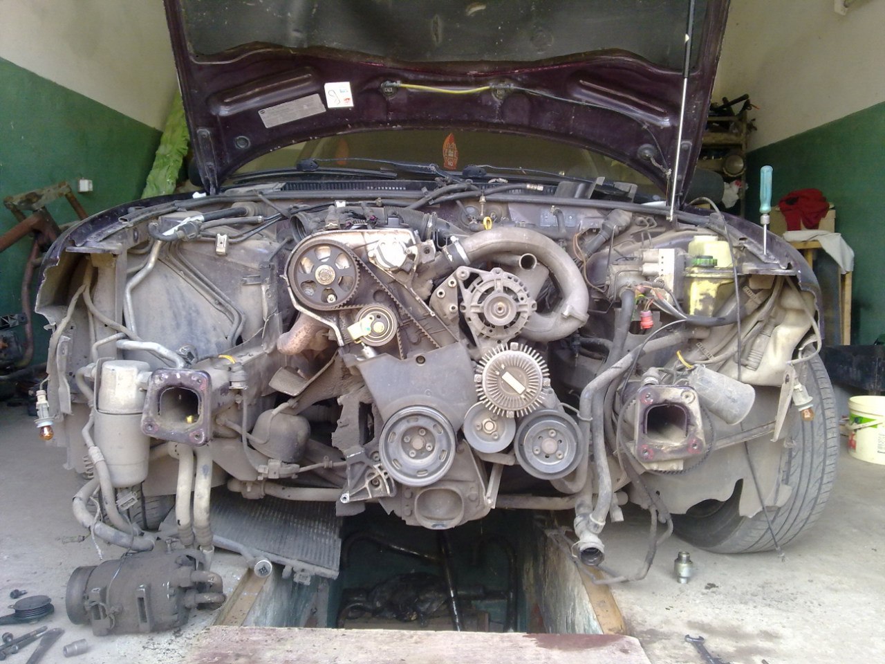

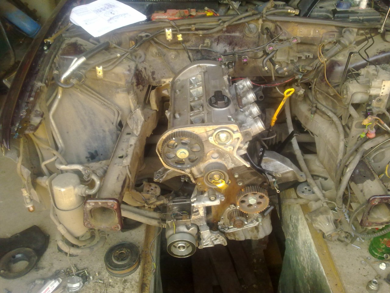

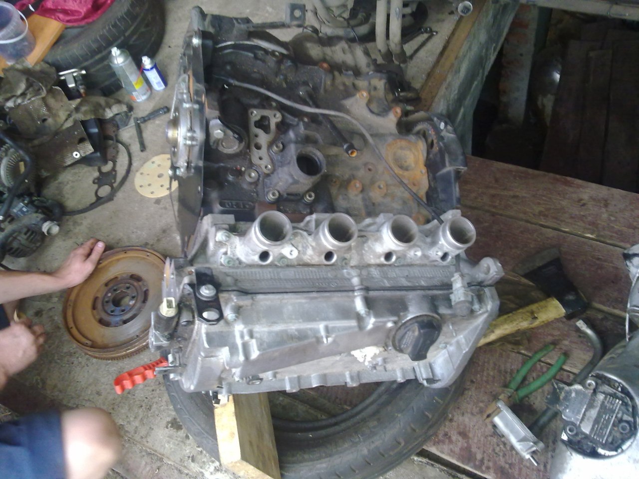

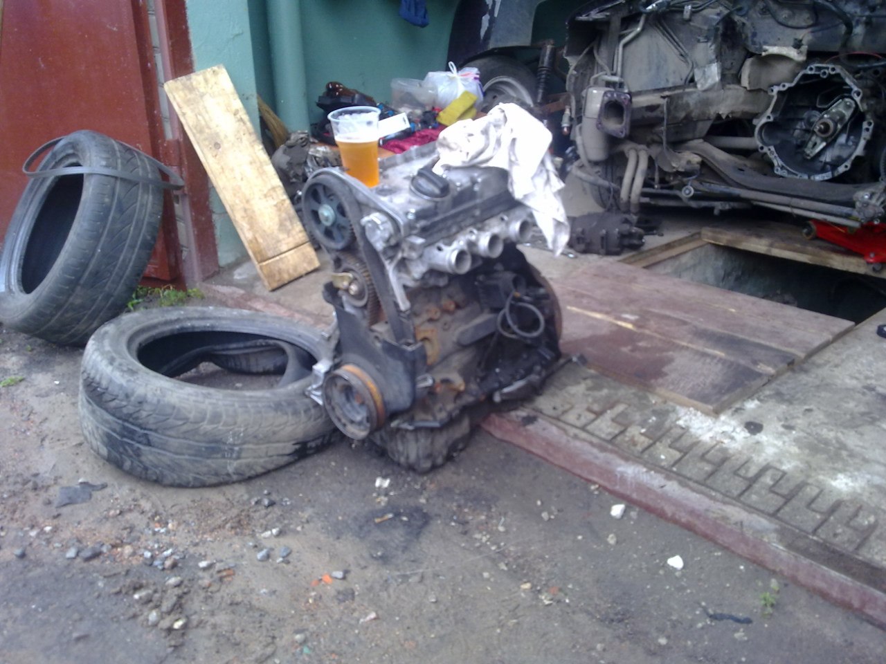

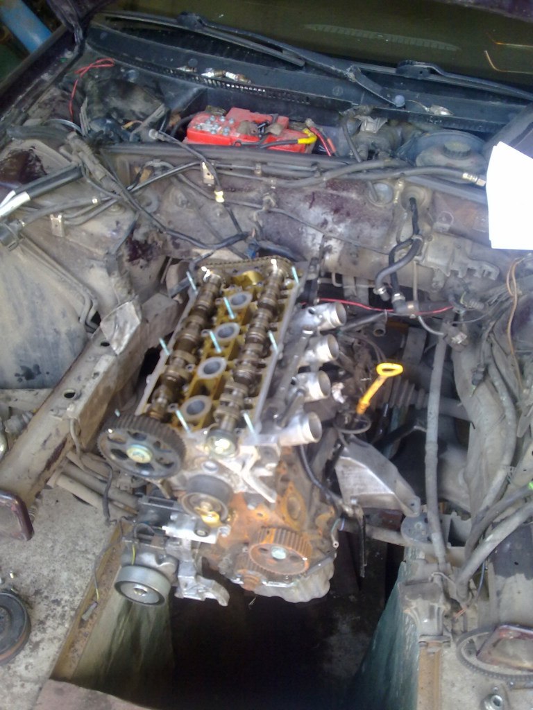

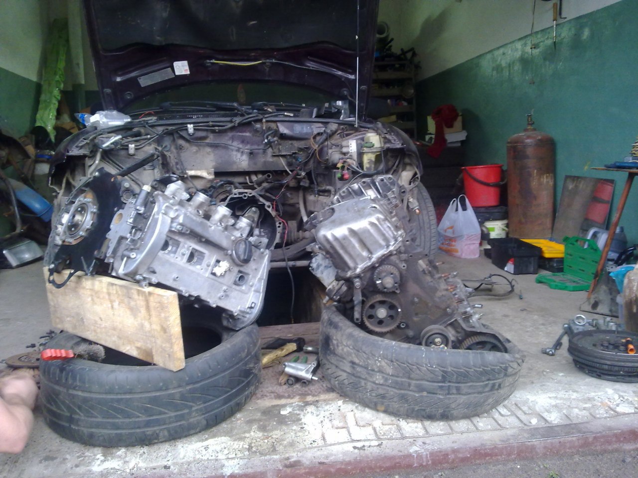

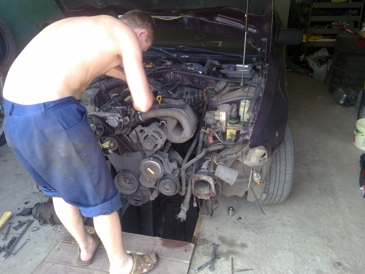

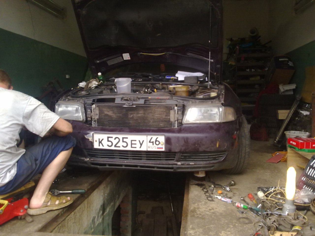

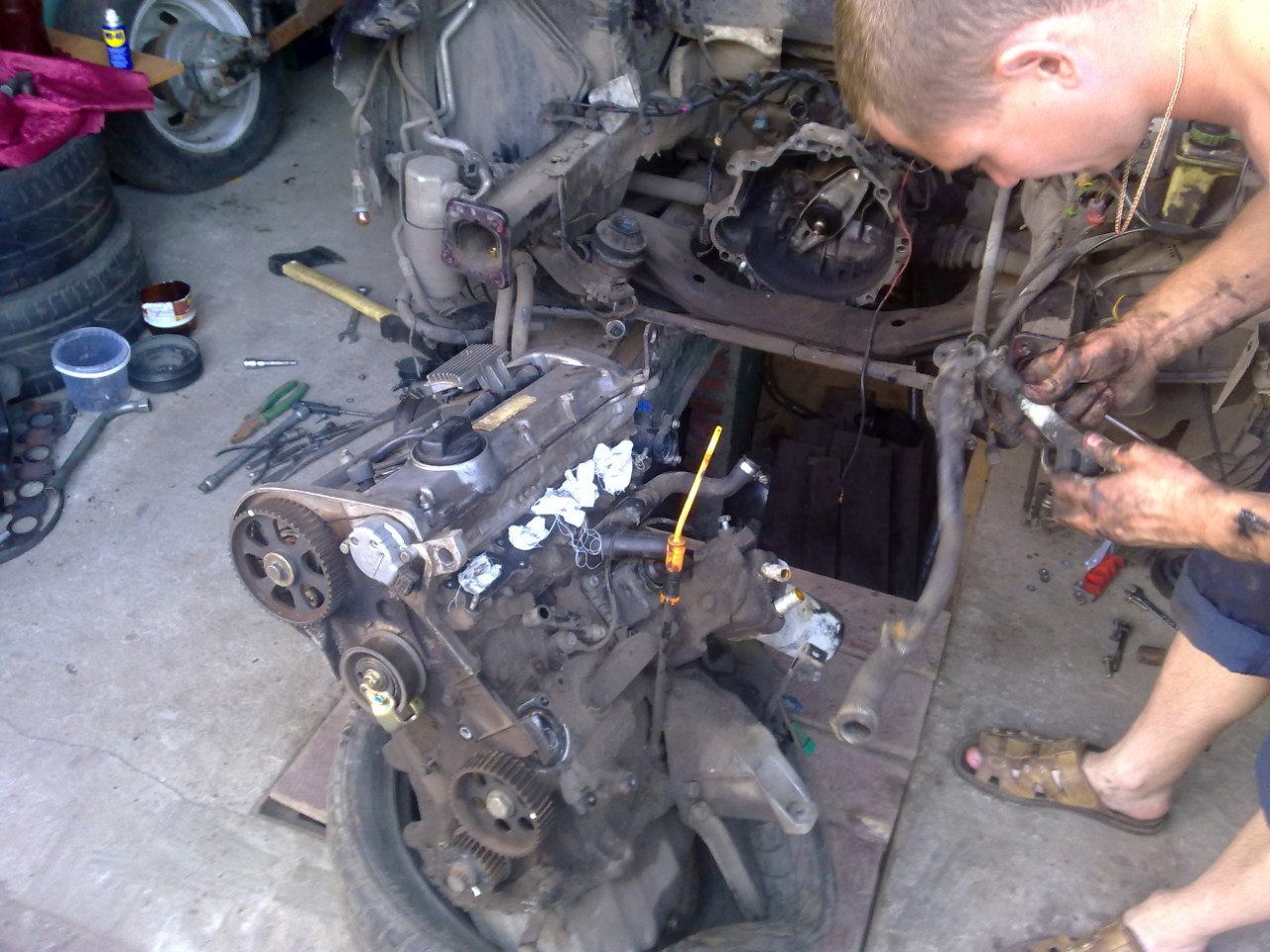

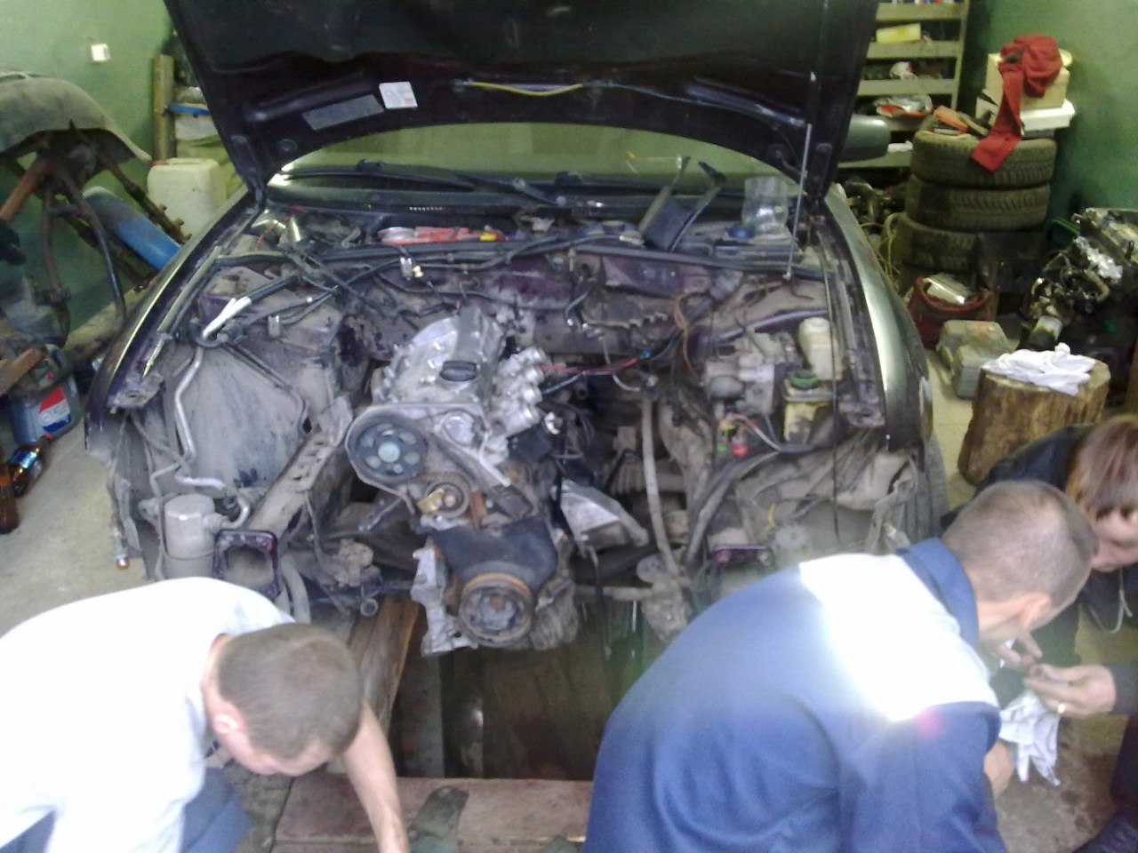

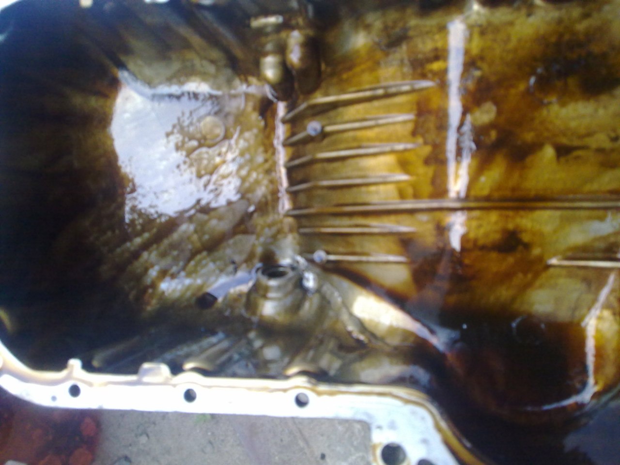

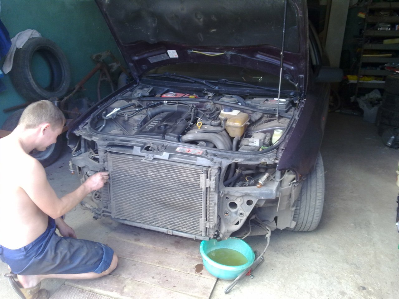

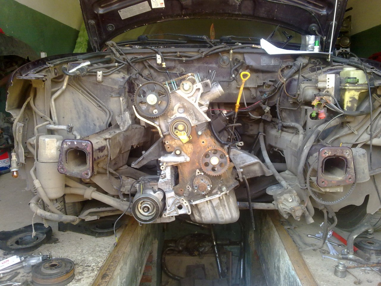

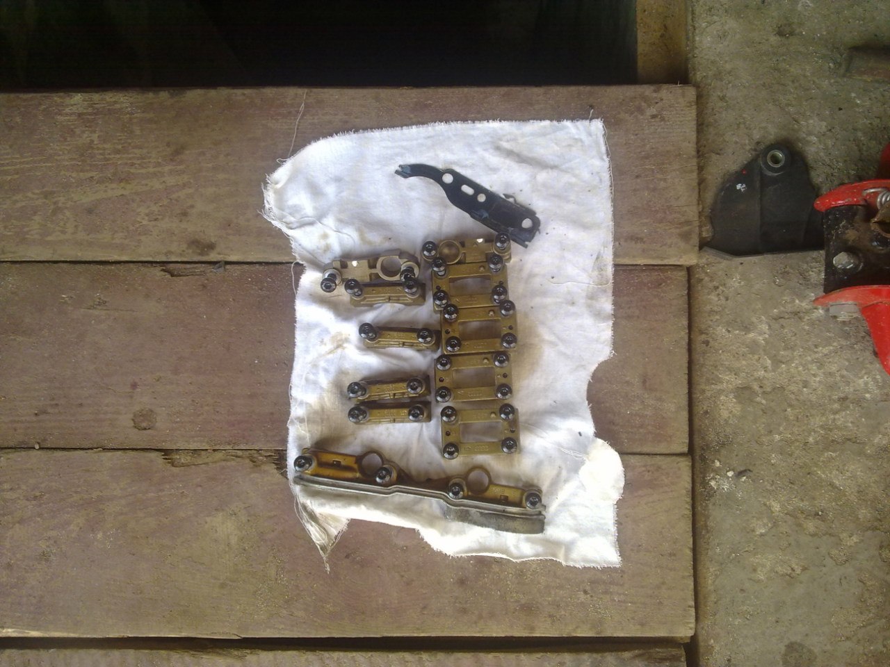

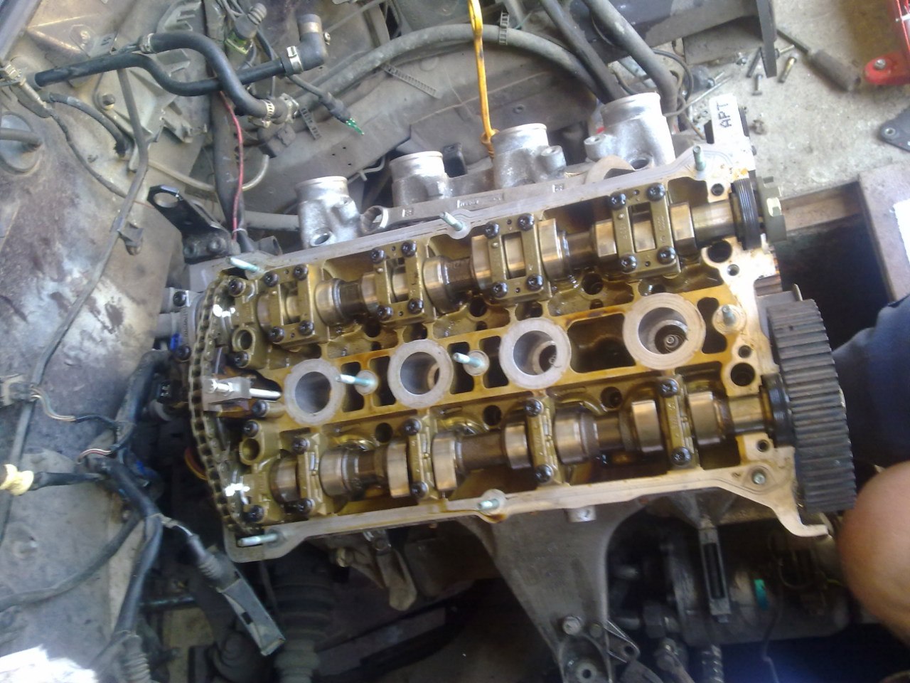

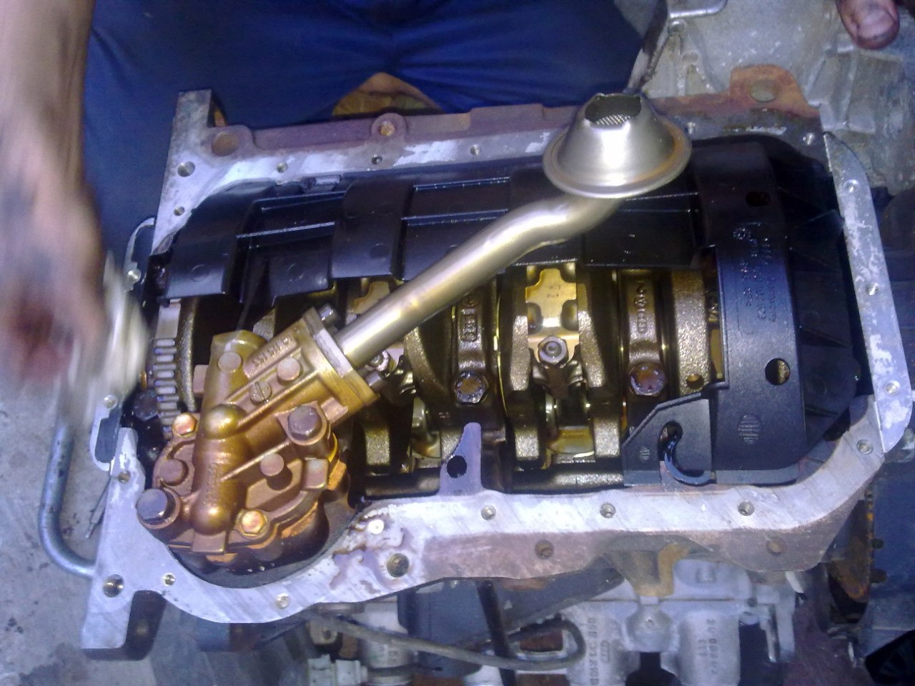

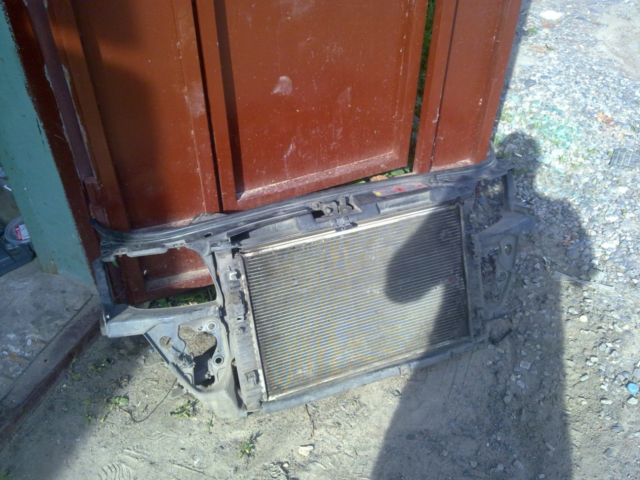

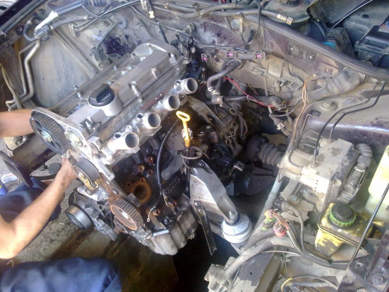

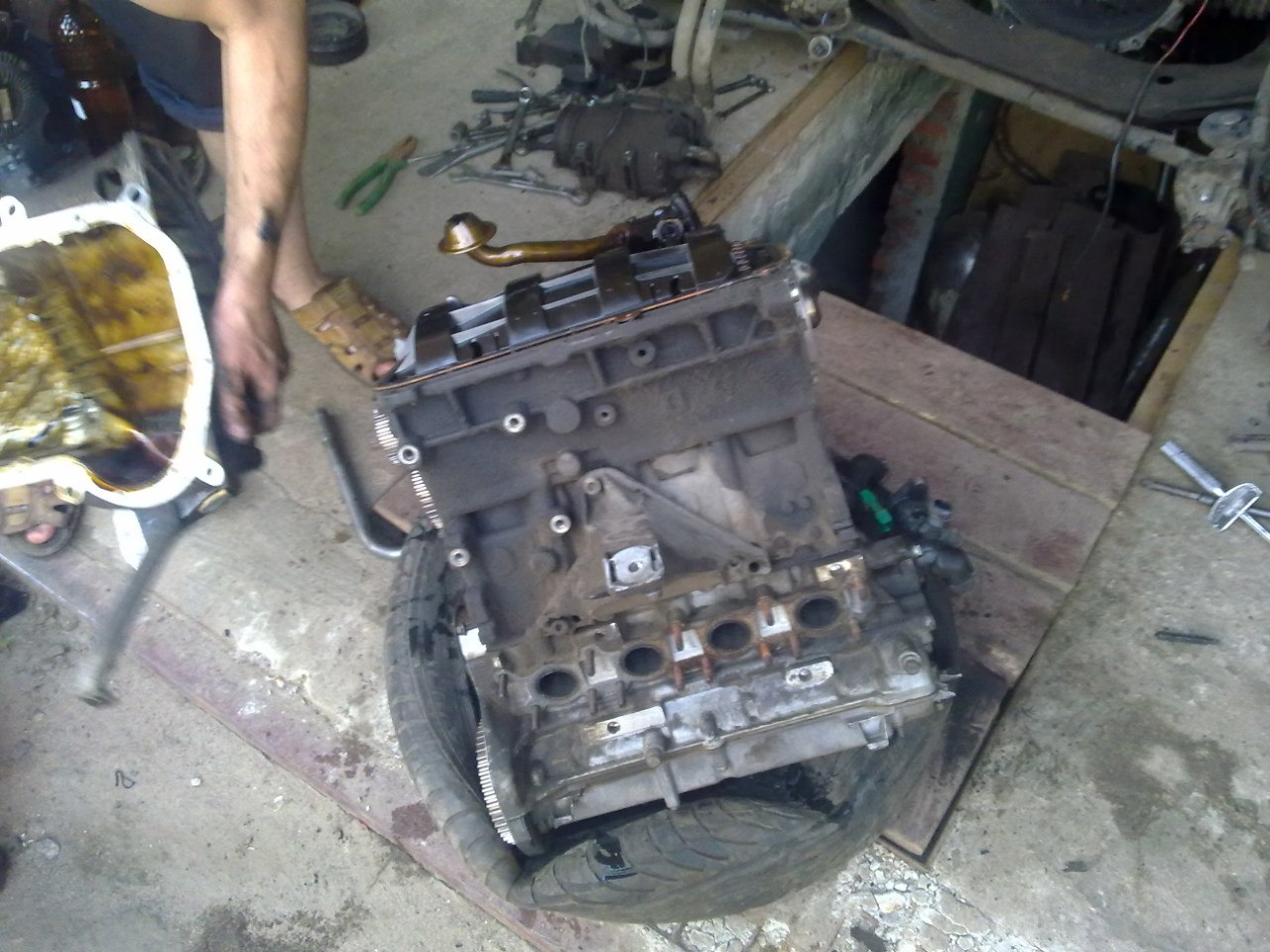

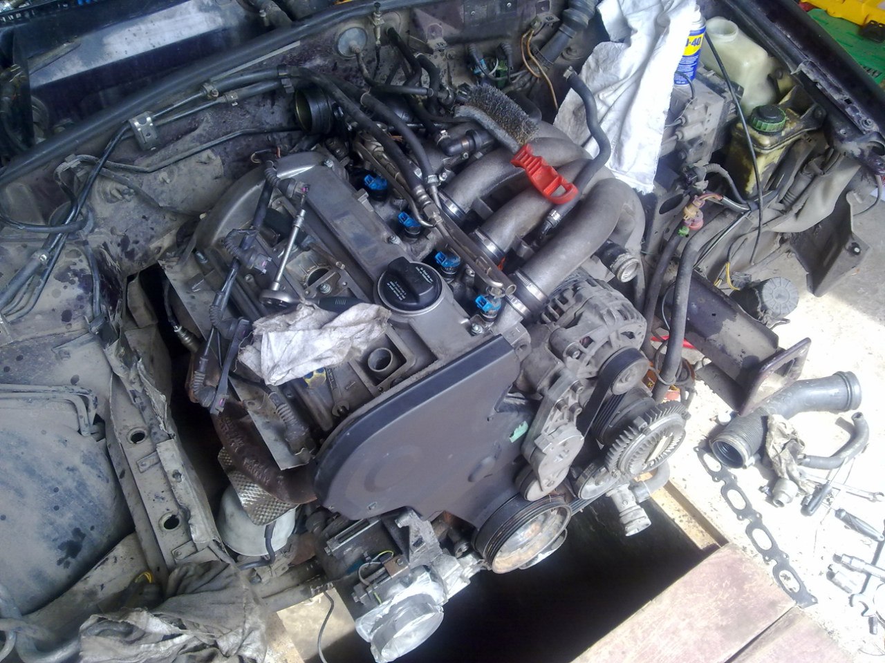

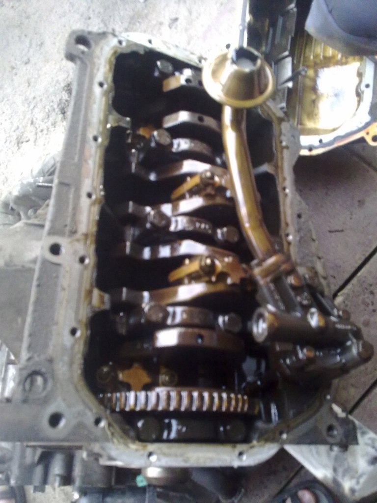

    На прошлых выходных,которые длились целых 3 дня, занимался заменой мотора на своем автомобиле. Причина замены проста - мой двигатель требовал внимания и тут же подвернулся идеальный двигатель от битого Пассата 2000 года с пробегом 120 тыщ. км.( судя по его внешнему и внутреннему состоянию примерно так оно и есть ). Полного отчета не делал,как пошагово все откручивать,лишь в процессе брат делал фотографии,а я в это время крутил гайки. Новый мотор несколько отличается от старого моего,а именно:Регулятор фаз у меня от давления масла,а там электромагнитный,несколько иной поддон(с датчиком масла) и сливная пробка в другую сторону расположена,клапанная крышка как на турбованном двигателе,с приливом под ВКГ.Естественно,все эти различия я устранил путем установки отличающихся деталей на новый движок от старого(поддон,регулятор фаз,клапанную крышку).В процессе работы провел полное ТО нового мотора:Замена роликов ГРМ,ремней ГРМ,всех фильтров,термостата,радиатора охлаждения,подушек двигателя всех,замена сцепления и выжимного,поменял гофру выхлопного коллектора и много еще чего по мелочи...Также была оставлена нижняя часть впускного коллектора от АРТ вкуче с форсунками,а верхняя часть от моего мотора.Вся работа заняла 3 дня.Делал все сам,помогали лишь вытаскивать и ставить движки,сам бы не смог)))Вообщем смотрите фото,может что будет вам полезно.

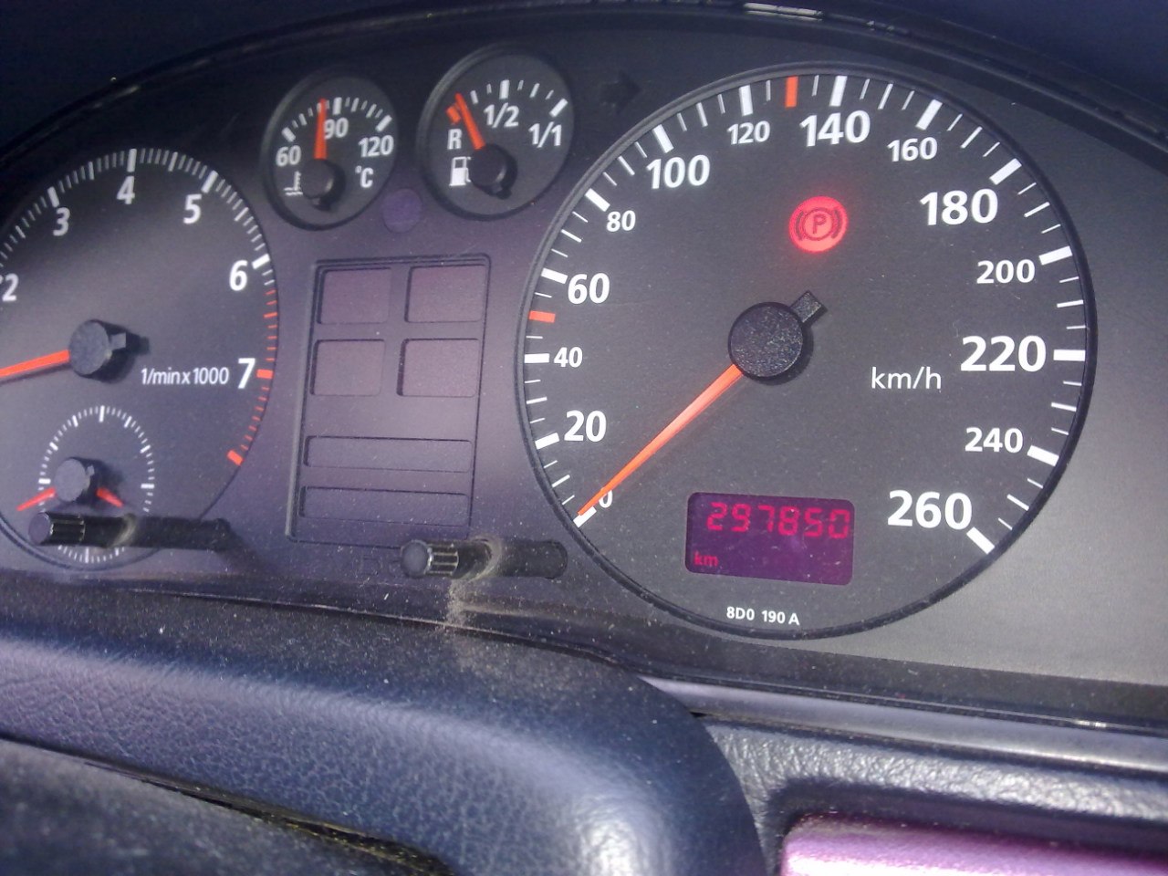

    :thumbup: теперь пробег нужно скручивать

    последняя фотка сделана на момент выезда из гаража)первые метры на новой движке)))
