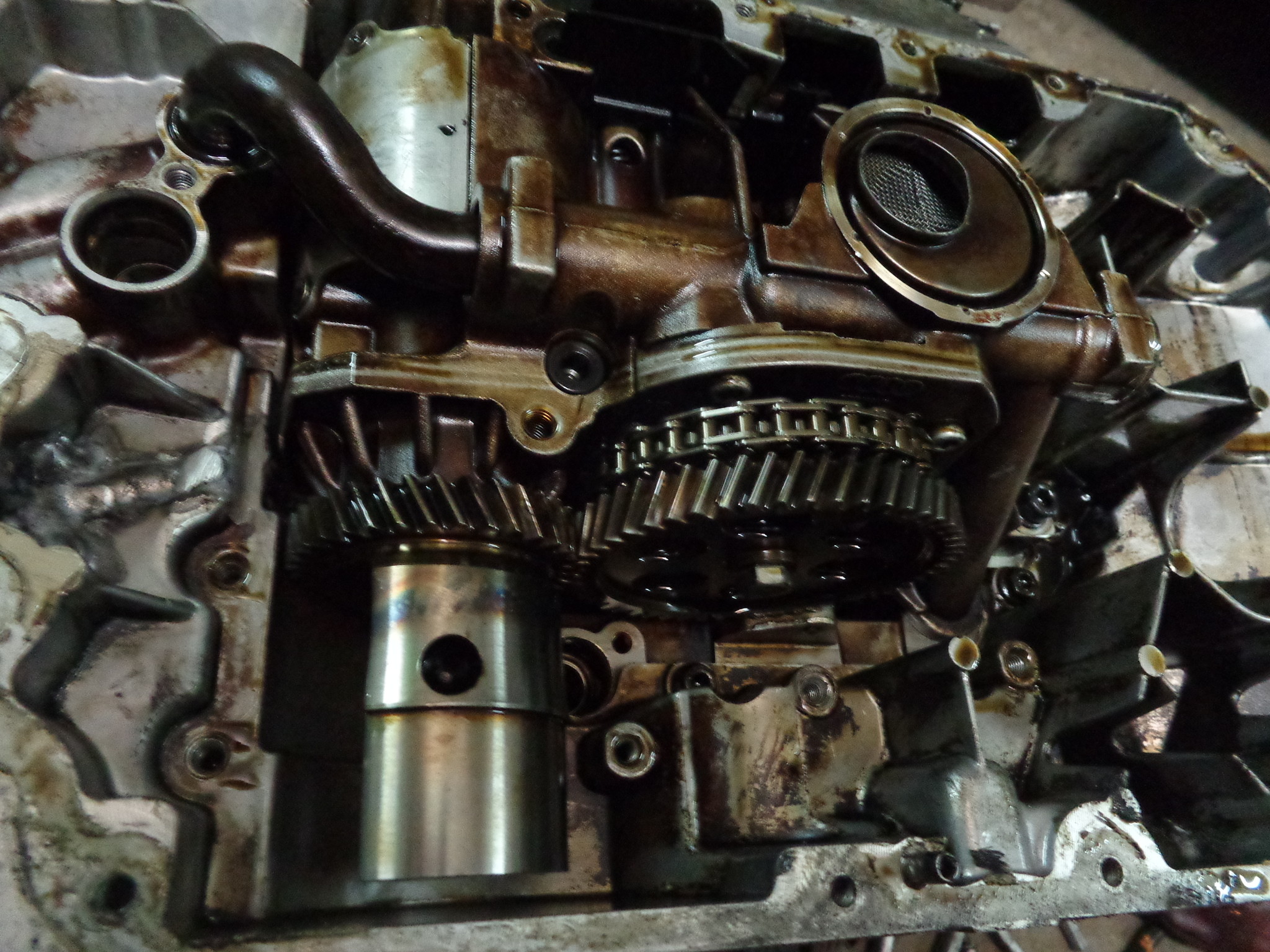

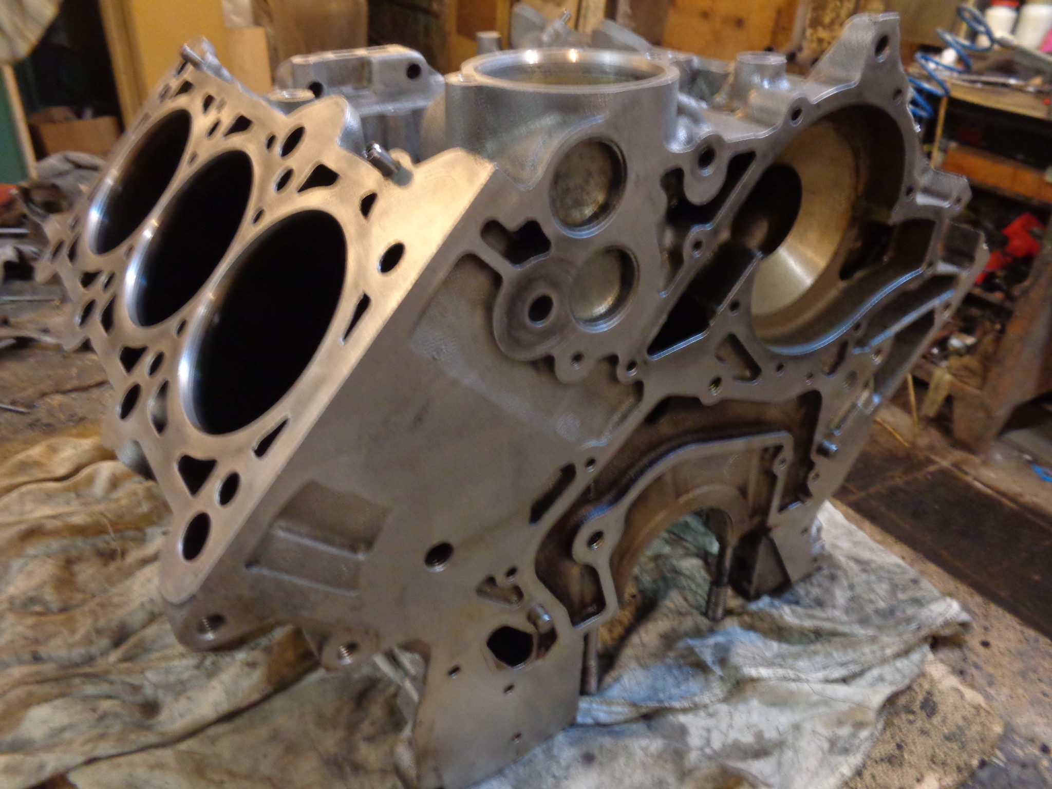

    Блок 3.0 конструктивно другой.Навскидку,маслонасос с балансирным валом и другой звездочкой привода.
    Термостат другой конструкции и в другом месте,т.е другая обвязка и пр.
    Вобщем гемора немало,плюс страдают эти блоки образованием трещин в цилиндрах,поэтому пользуются спросом,стоят денег и надо постараться чтобы такой найти.
