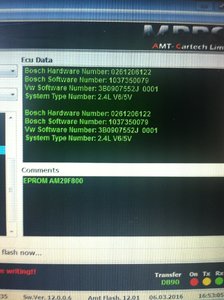

    Народ, мотор 2.4 ARJ заменен на мотор 2.8 APR, все работает. Сейчас стоят мои форсы и мозги, хочу поставить форсы от 2.8 и прошить мозг, кто знает, мозги от 2.4 реально на 2.8 прошить или будут достаточно тупо форсы поменять,а впрыск по воздуху подстроится? кто что скажет?
    если что,на картинке есть версия софта тех мозгов,которые стоят сейчас

  18. maxcar
    maxcar Завсегдатай
    8 июн 2013
    563
    VAG
    не надо ничего делать, твои ворсы прописаны в блоке, а значит по данным дмрв будет идти верная коррекция, если ты поставишь форсы не прописанные в блок, хорошего результата не будет
  19. dimka80b4
    dimka80b4 Редко здесь
    25 май 2012
    2.696
    Калужская обл.
    Allroad A6C5 2.5TDI
    так вроде как производительность форсов разная?
  20. maxcar
    maxcar Завсегдатай
    8 июн 2013
    563
    VAG
    верно, только как мозг об этом узнает
