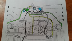

    Сань которые на задних торцах голов стоят, с воздушного фильтра шланг идёт на насос, с насоса на металлическую трубку которая стоит под впускным коллектором вдоль правой ГБЦ, далее трубка раздваивается, каждый выход подходит к заднему торцу ГБЦ, где цепляется к клапану который стоит на голове,
    вот если снять эти клапана, то под ними есть отверстие, вот его то и надо заглушить, т.к. канал этот идёт в камеру впускных клапанов 2-го и 5-го цилиндров,
    вот кмк то так.

    Аааа вон оно что! Теперь понял. Блин так это нужно будет снимать впускной колектор что бы снять эту трубку. Так а к клапанам этим чисто случайно не подходят ещё маленькие шланчики с вакумной системой?
    И вообще не проще просто заткнуть одну дырку с переди этой трубки под коллектором ? Что бы не разбирать по полной.

    Да подходят, эти клапаны вакуумом как раз и управляются. Фишка в том, что эти клапаны и трубки к ним дофига места занимают. После демонтажа всей этой требухи гораздо удобней ковырятся в задней части моторного отсека.

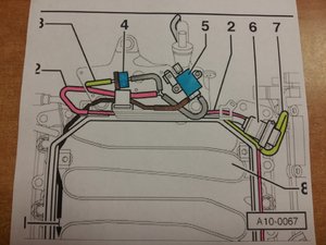

    ну про трубки уже сказано, дополню лишь схемами "до" и "после", т.е. систему шлангов нужно перепиновать.
    До
    После
