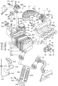

    концевик весь какой-то чахлый, эта вся приблуда по моему называется датчик дроссельной заслонки, по exist есть только vag 034 133 093 H за 4635,06р., да блин круто. (на рисунке позиция 4А).
    винт регулировочный был вывернут на 180 градус, при полном закручивании ни чего не менялось, соответственно при откручивании обороты тока росли.
    Кстати, какие последствия того. что на данный момент у меня высокие обороты. Можно пока ездить или пока все не починю лучше оставить ее в покое.

    Ну а зачем его менять если он рабочий? Щелкает? Тестером мерили, замыкает-размыкает? В конце концов туда можно влепить практически любой микрик.
    Ну осмотрите узел внимательно. Винт должен быть вкручен почти до конца. Если ни как не влияет, то или ему кранты или идет неучтенный воздух через щели заслонок или регулятор хх. Хотя, если говорите, что при скидывании фишки с клапана хх обороты падают - смотрите клапан.
    Можно.
