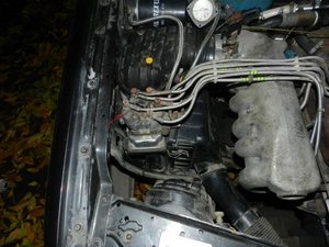

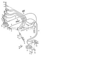

    Уважаемый Лёхан поможи если можишь, поставил трамблер, поставил дроссельную заслонку, поставил распределитель, двигатель начал работать ровно, но не стабильно, т.е. не разгоняется ни фига, плюс второй цилиндр не работал, решил проблему подкручиванием винта, которой находится под винтом (указан стрелкой), но проблема не решилась. Че делать не знаю, мастеров в городе по таким машинам у нас нет.
    И правильно ли я прикрутил топливные шланги и одеты высоковольтные провода на крышку трамблера, бегунок вроде смотрит в сторону контакта первого цилиндра. Перед установкой трамблера выставлял в.м.т.
    А вот в мануале схема подключения топливных трубок вообще другая.

    ВВ провода тут уже не раз путали, симптомы такие же.

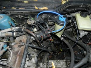

    вообще-то по переделке на карб я уже давно задумывался, но сколько читал и слушал мнений и все 50 на 50 за и против, у трамблера, как сейчас вспоминаю, фишка вроде до этого тоже стояла со стороны салона, сейчас оказалось что опять провод у датчика холла сломался, поэтому как решу с этим проблему буду думать по подключению проводов ВВ и положения крышки соответственно.

    1 По поводу трамблера: не было искры с трамблера, как оказалось одна из двух пружин слетела, да и клема была вся разбита, как результат плохой контакт. Пружину одел, клему поменял, долго мучился с установкой, так как не заметил как он раньше стоял.
